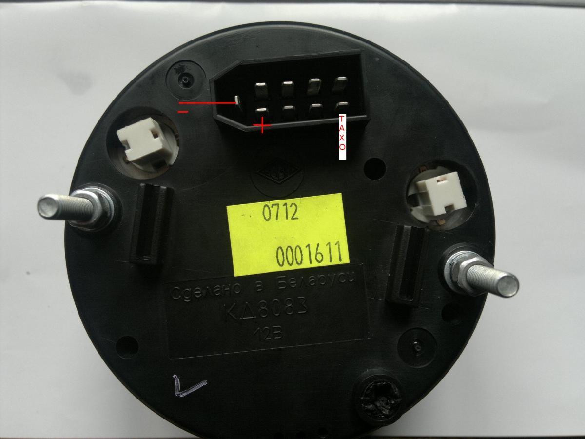

kochuev dn Опубликовано 5 марта, 2015 Поделиться Опубликовано 5 марта, 2015 парни подскажите как подключить на столе этот будильник подключал по манулу 1"-" :2"12в" ноль имоций может хитрость какая есть или мне будильник дохлый принесли 1 Ссылка на комментарий Поделиться на другие сайты Поделиться
wendox79 Опубликовано 5 марта, 2015 Поделиться Опубликовано 5 марта, 2015 (изменено) Нет там ни каких хитростей. Картинка с просторов. Изменено 5 марта, 2015 пользователем wendox79 Ссылка на комментарий Поделиться на другие сайты Поделиться
