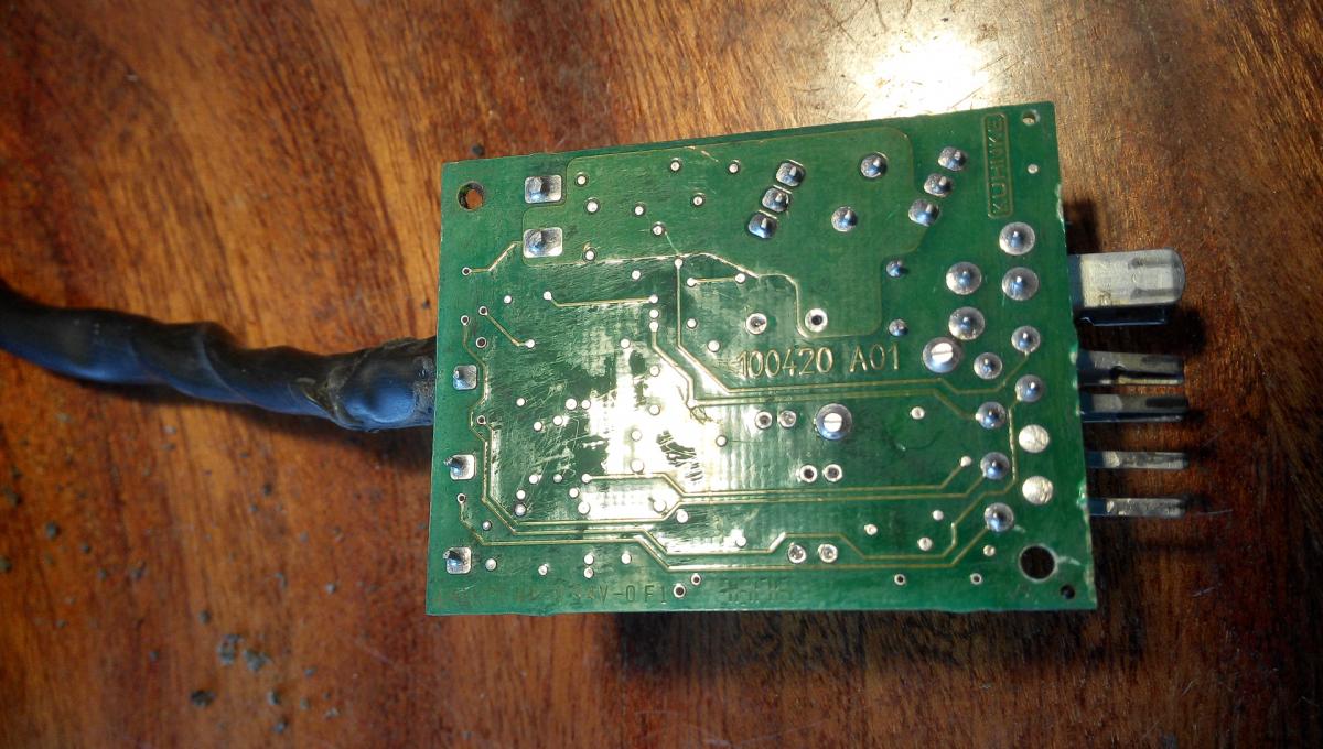

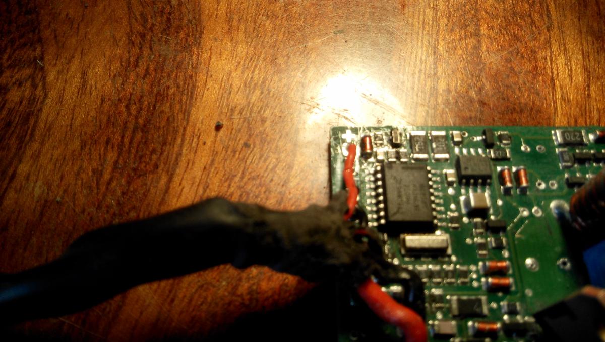

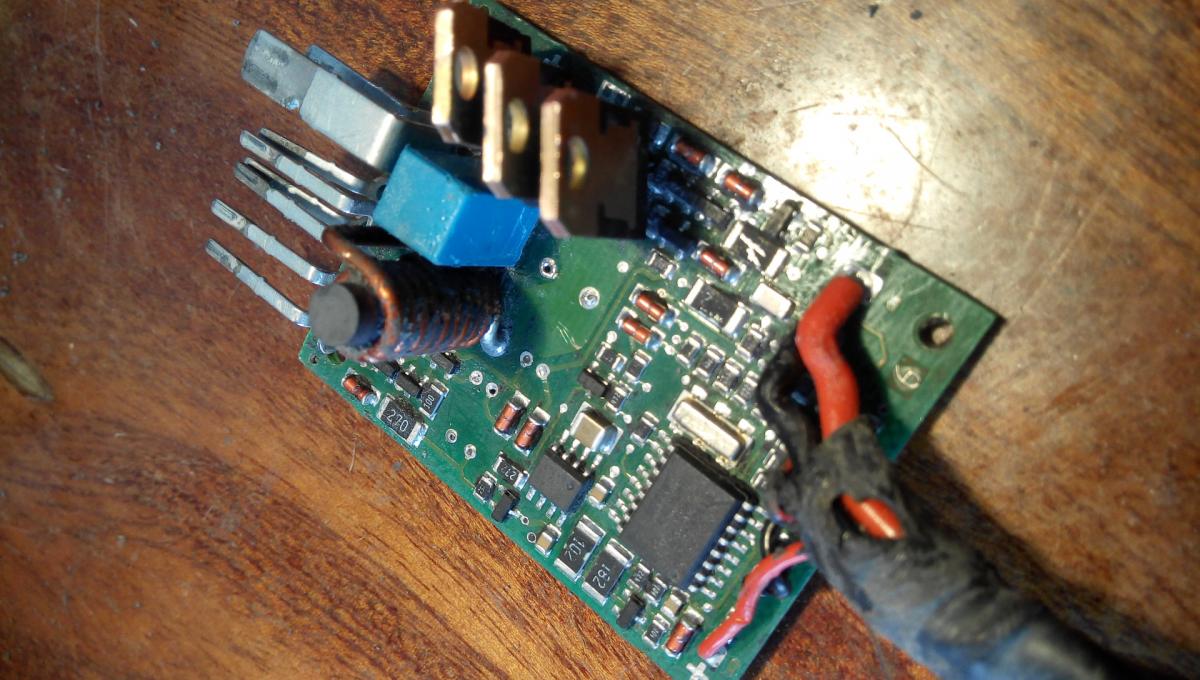

дмитрий626 Опубликовано 15 февраля, 2015 Поделиться Опубликовано 15 февраля, 2015 предистория. машина октавия а5. клиент жалуется на то,что машина непредсказуемо глохнет на ходу, и на холостых, периодически не заводится. диагностика (бош ктс) показала ошибку p3089(электрическая неисправность блока управления бензонасосом). проверены и зачищены контакты на блоке управления и в фишке проводки. неисправность не исчезла. смутил жирненький налет на блоке управления бензонасосом похожий на электролит из конденсатора. сам блок залит резиновым составом и разборка заняла день. после разборки увидел вздутый электролитический конденсатор. все электролиты заменил. номиналы основных деталей если кто-то захочет повторить подвиг. lm293 80nf03l-04 mc908 kx2mdwe электролиты: 470mf*35v - вздулся,электолит вытек. 47mf*25v 10mf*50v 100mf*25v фото прилагаю. надеюсь мои опыты кому-то помогут. Ссылка на комментарий Поделиться на другие сайты Поделиться

дмитрий626 Опубликовано 16 февраля, 2015 Автор Поделиться Опубликовано 16 февраля, 2015 а резину если не секрет жидкостью снимали или вручную? пробовал сольвентом-ацетоном-646 и их смесью,очистителем карбюратора abro, но все это малорезультативно. нужно терпение,фен для пайки, прогрел небольшой участок резины- отковырял (при нагреве становится хрупкой). и так до победы. Ссылка на комментарий Поделиться на другие сайты Поделиться
