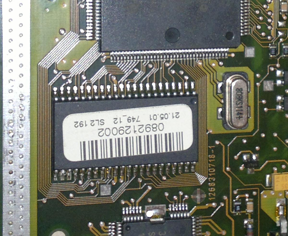

убивашка Опубликовано 15 февраля, 2015 Поделиться Опубликовано 15 февраля, 2015 abk правильно говорит. Под наклейкой надо смотреть, должно быть что-то типа 29F800BB или 29F400BB. Ссылка на комментарий Поделиться на другие сайты Поделиться
kazakovse Опубликовано 15 февраля, 2015 Автор Поделиться Опубликовано 15 февраля, 2015 abk правильно говорит. Под наклейкой надо смотреть, должно быть что-то типа 29F800BB или 29F400BB. Вот почти такой же блок. Вот почти такой же блок. Ссылка на комментарий Поделиться на другие сайты Поделиться
