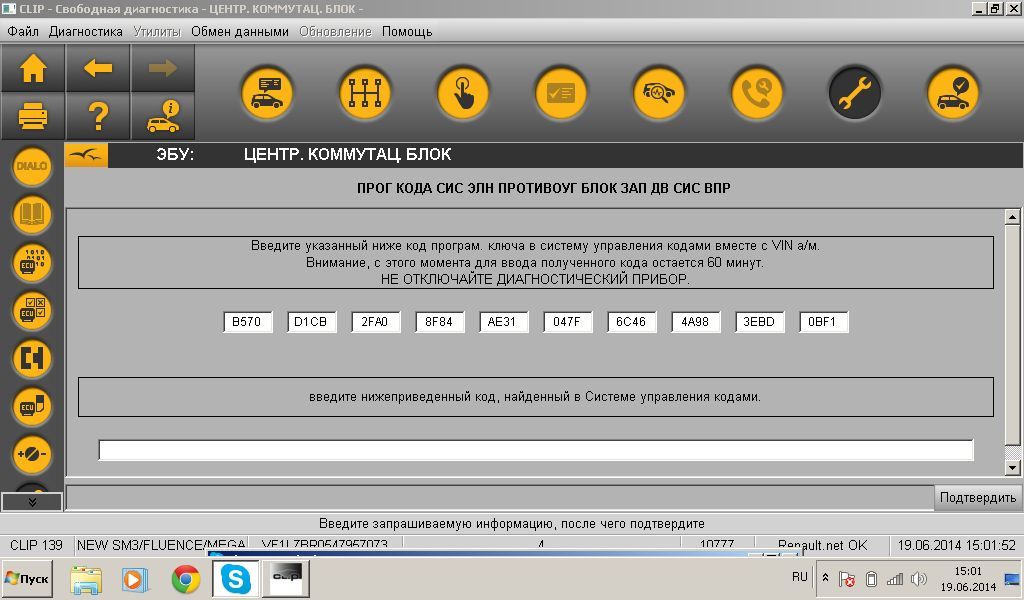

Oleg K Опубликовано 15 февраля, 2015 Автор Поделиться Опубликовано 15 февраля, 2015 все ровно и пин и 4 ключика положить можно , два было записано , первый pcf 7936 и второй 7946 , возможно твой кальк не принимает А разве, по пину сдесь пройдет. Не попросит перещет. Типа... Ссылка на комментарий Поделиться на другие сайты Поделиться
Jenea Опубликовано 15 февраля, 2015 Поделиться Опубликовано 15 февраля, 2015 А разве, по пину сдесь пройдет. Не попросит перещет. Типа... клип попросит , надо либо другим прибором либо экстрактором пересчитать Ссылка на комментарий Поделиться на другие сайты Поделиться
kostin Опубликовано 15 февраля, 2015 Поделиться Опубликовано 15 февраля, 2015 (изменено) Можно попробовать в дамп положить, если есть ХиТаг2 прогер. С этой версией клипа экстрактор не поможет я думаю. Изменено 15 февраля, 2015 пользователем kostin Ссылка на комментарий Поделиться на другие сайты Поделиться
Oleg K Опубликовано 15 февраля, 2015 Автор Поделиться Опубликовано 15 февраля, 2015 (изменено) Пин и ISK в экстракторе вижу. Что нужно, пересчитать? Можно поподробнее... Версия Clip есть и постарее, может ей? Изменено 15 февраля, 2015 пользователем Oleg K Ссылка на комментарий Поделиться на другие сайты Поделиться
kostin Опубликовано 15 февраля, 2015 Поделиться Опубликовано 15 февраля, 2015 в личке щас хелпик дам-)) Ссылка на комментарий Поделиться на другие сайты Поделиться
димончик Опубликовано 15 февраля, 2015 Поделиться Опубликовано 15 февраля, 2015 Пин и ISK в экстракторе вижу. Что нужно, пересчитать? Можно поподробнее... Версия Clip есть и постарее, может ей? Экстрактор тут не поможет. Ссылка на комментарий Поделиться на другие сайты Поделиться
Jenea Опубликовано 15 февраля, 2015 Поделиться Опубликовано 15 февраля, 2015 Пин и ISK в экстракторе вижу. Что нужно, пересчитать? Можно поподробнее... Версия Clip есть и постарее, может ей? я не пользуюсь клипом для ключей , только для диагнозы , если есть у тебя экстрактор думаю стоит открыть функцию клип Ссылка на комментарий Поделиться на другие сайты Поделиться
