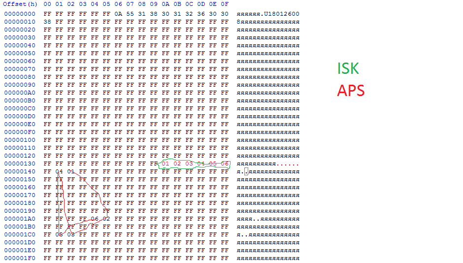

Ст@нисл@в Опубликовано 2 октября, 2016 Поделиться Опубликовано 2 октября, 2016 Добрый вечер гуру !! Выручите и меня , не как не могу прописать ключи. Бодик с евроавто,Эбу почистил. Код с бодика витащил но он не подходит! Файл на сверку - после попытки прописать ключ!! 09281.BIN ладаларгус.bin на сверку.bin Ссылка на комментарий Поделиться на другие сайты Поделиться

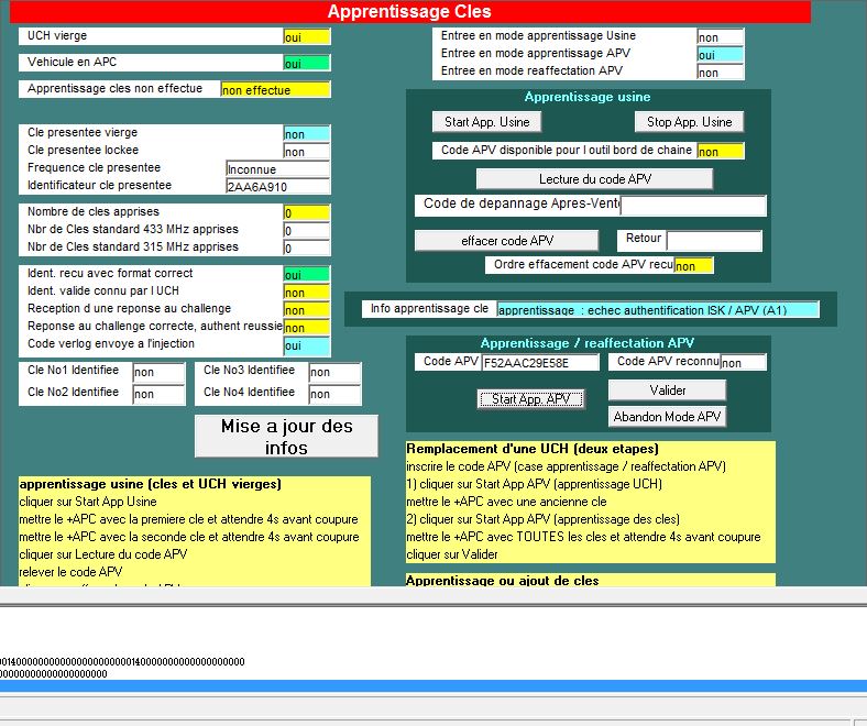

Ст@нисл@в Опубликовано 3 октября, 2016 Поделиться Опубликовано 3 октября, 2016 ЧИПЫ НОВЫЕ Код не принимает! Ссылка на комментарий Поделиться на другие сайты Поделиться
aka4 Опубликовано 3 октября, 2016 Поделиться Опубликовано 3 октября, 2016 (изменено) Какой код вводите? Изменено 3 октября, 2016 пользователем aka4 Ссылка на комментарий Поделиться на другие сайты Поделиться
Ст@нисл@в Опубликовано 3 октября, 2016 Поделиться Опубликовано 3 октября, 2016 Обучения ошибка проверки подлинности isk apv a1 Какой код вводите? Оба пробовал без толку. Ссылка на комментарий Поделиться на другие сайты Поделиться
{FRoloV} Опубликовано 3 октября, 2016 Поделиться Опубликовано 3 октября, 2016 Питание проверь на UCH. Ссылка на комментарий Поделиться на другие сайты Поделиться
Ст@нисл@в Опубликовано 3 октября, 2016 Поделиться Опубликовано 3 октября, 2016 Питание проверь на UCH. Питание есть и было. Заготовку видит . Обучения ошибка проверки подлинности isk Ссылка на комментарий Поделиться на другие сайты Поделиться
aka4 Опубликовано 3 октября, 2016 Поделиться Опубликовано 3 октября, 2016 Ну попробуй другой дамп NEWFILE1.bin Ссылка на комментарий Поделиться на другие сайты Поделиться
Ст@нисл@в Опубликовано 3 октября, 2016 Поделиться Опубликовано 3 октября, 2016 Ну попробуй другой дамп Благодарю . Попробую отпишусь. Ссылка на комментарий Поделиться на другие сайты Поделиться
Ст@нисл@в Опубликовано 20 октября, 2016 Поделиться Опубликовано 20 октября, 2016 Благодарю . Попробую отпишусь. Помог другой бодик +36as взятая с ключа пежо боксер 3 Ссылка на комментарий Поделиться на другие сайты Поделиться
