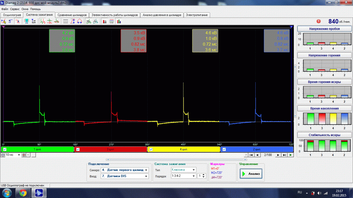

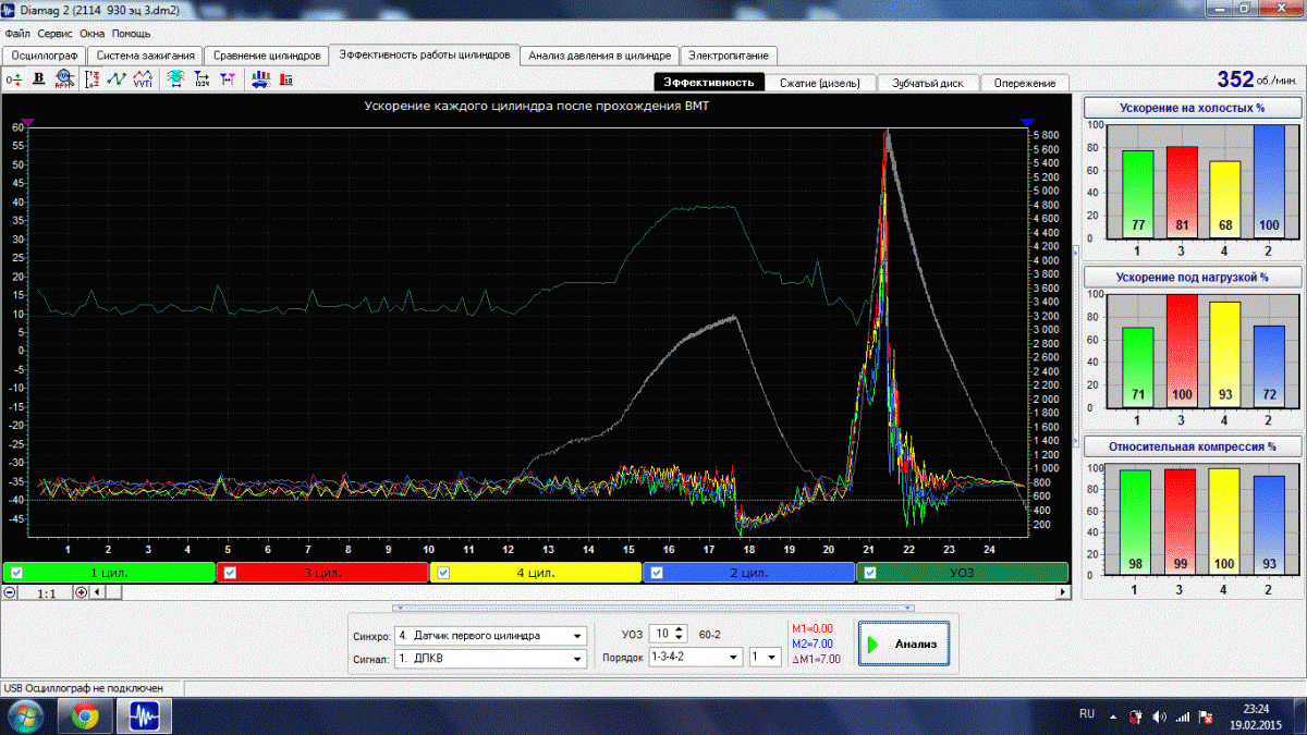

Илья102 Опубликовано 19 февраля, 2015 Автор Поделиться Опубликовано 19 февраля, 2015 Вот осц. дис. Все вроде ровно хочу еще эбу вскрыть. Отправил на рег. клапанов смущает искра в 1,2 цилиндре. Паразитная тряска двигателя осталалсь по скрипту разбег по цилиндрам и 1,2 цил. при наборе оборотов выпадает Ссылка на комментарий Поделиться на другие сайты Поделиться
Vermilion88 Опубликовано 19 февраля, 2015 Поделиться Опубликовано 19 февраля, 2015 Выложи файл осцилограммы сюда rghost.ru Ссылка на комментарий Поделиться на другие сайты Поделиться
Sid@r Опубликовано 19 февраля, 2015 Поделиться Опубликовано 19 февраля, 2015 А что тебе даст вскрытие эбу? " 2" ключа , цилиндры на катушке работают попарно! Расскажу собственный случай буквально вчера, Калина 1.6 8кл подраивает якобы после мойки. Загоняю-первый цилиндр пропуск, высоковольтная часть идеальная , компрессия 14 ,12,12 ,14 ; форсунки по разности давления первая хандрит! приговор форсы на стенд зазоры проверить клапанов . Форсы мою , да первая подзабита промыл , клапана проверил на втором третем зазоры очень прослаблены. всё собираю назад и говорю клиенту давай свечи новые подкинем, всегда стараюсь ставить свечи а17дврм10 на русские авто(их меньше всего подделывают, дешовые) . , в магазине закончились ,хозяин берет Finwhale ставим заводим итог опять троит и опять 1 цилиндр. Вссё по новой оцики компрессия 14, 14, 14 ,14 (после регулировки)в итоге пока мерил компр осмотрел внимательно 4 свечи , на одной был загнут как то раком электрод (брак) как раз первый цилиндр -вот тебе и новые свечи. Старые на место мотор зашептал Ссылка на комментарий Поделиться на другие сайты Поделиться
Илья102 Опубликовано 19 февраля, 2015 Автор Поделиться Опубликовано 19 февраля, 2015 http://rghost.ru/86gWdzFkf так я другие и не ставлю а17дврм сегодня выкрутил чистенькие как с магазина на ключи и охото было посмотреть Ссылка на комментарий Поделиться на другие сайты Поделиться
