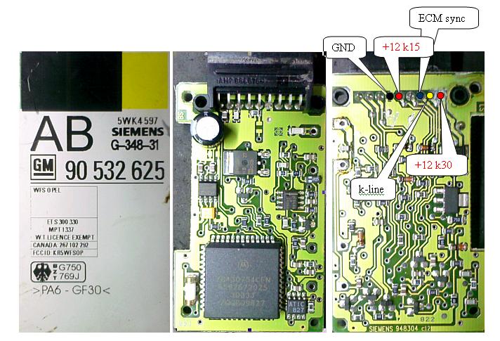

sidletskiy Опубликовано 16 февраля, 2015 Поделиться Опубликовано 16 февраля, 2015 Здравствуйте, поделитесь кто богат схемой подключения иммо1 на 05 мотороле на столе Opel vectra A 1995г.в., Ссылка на комментарий Поделиться на другие сайты Поделиться
borifan Опубликовано 16 февраля, 2015 Поделиться Опубликовано 16 февраля, 2015 files.rar вроде оно Ссылка на комментарий Поделиться на другие сайты Поделиться
Mihali4 Опубликовано 16 февраля, 2015 Поделиться Опубликовано 16 февраля, 2015 Картинка Ссылка на комментарий Поделиться на другие сайты Поделиться
sidletskiy Опубликовано 16 февраля, 2015 Автор Поделиться Опубликовано 16 февраля, 2015 Всем Огромное спасибо, помогли Ссылка на комментарий Поделиться на другие сайты Поделиться
