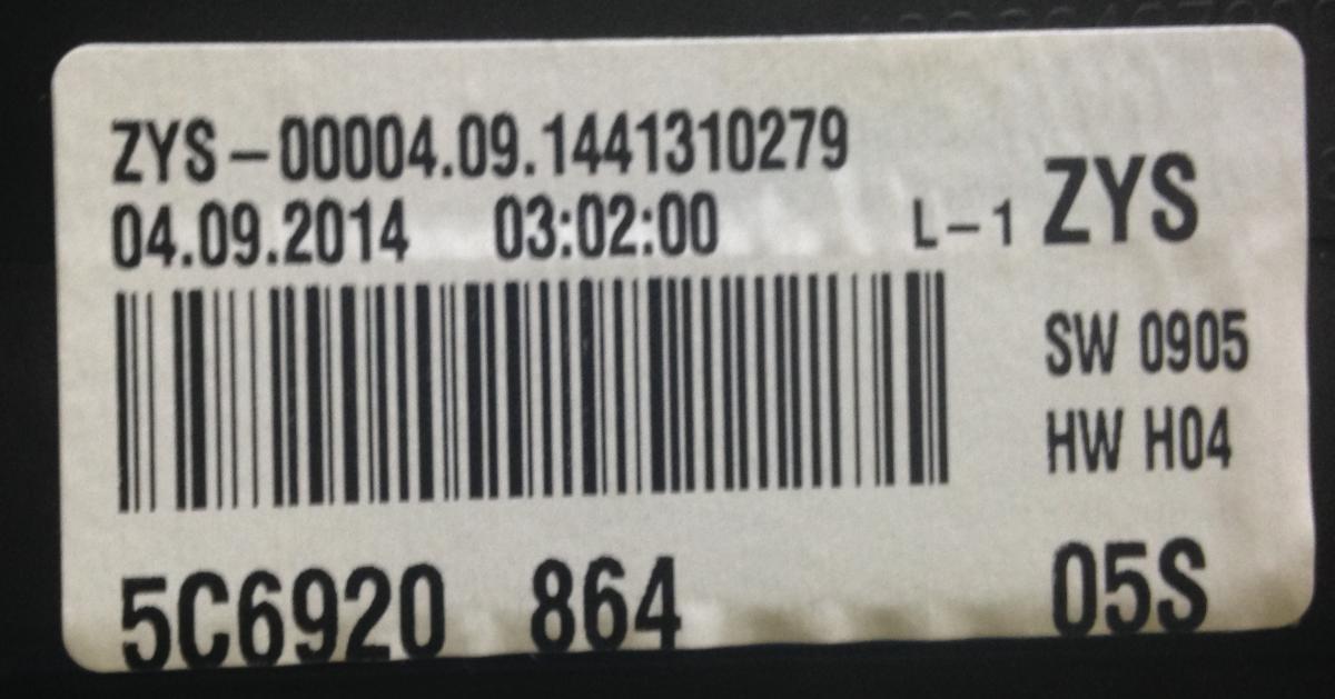

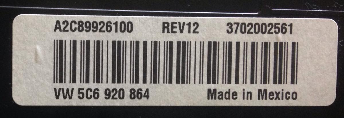

astronom Опубликовано 12 мая, 2015 Автор Поделиться Опубликовано 12 мая, 2015 В общем по jetta 13г Клиент слился. Сегодня приехала похожая машина JETTA 14г нужен клиенту чип на автозапуск. FVDI не прочитал пин и не положил ключик. В панели 24с64 Может кто подсказать пин ? dash_newjetta.bin Ссылка на комментарий Поделиться на другие сайты Поделиться
astronom Опубликовано 12 мая, 2015 Автор Поделиться Опубликовано 12 мая, 2015 В общем пин не помошник))) Ссылка на комментарий Поделиться на другие сайты Поделиться
astronom Опубликовано 16 мая, 2015 Автор Поделиться Опубликовано 16 мая, 2015 В общем пытался сделать FVDI он не смог. ПРи попытке ввести панель в сервис мод пишет не известная панель. Сама панель при этом перезагружается. http://www.youtube.com/watch?v=Ay1Y9wnCEN0 Ссылка на комментарий Поделиться на другие сайты Поделиться
