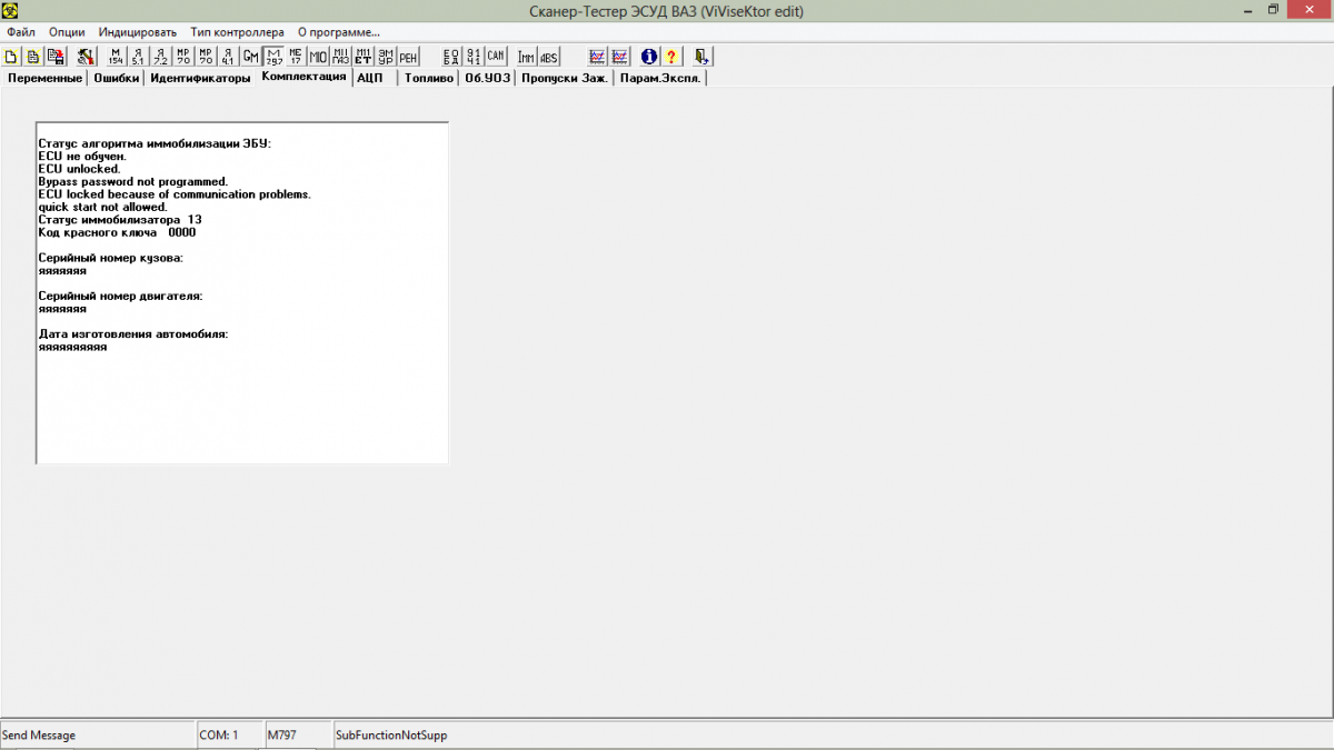

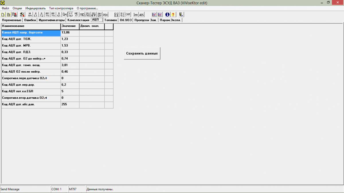

exan Опубликовано 16 февраля, 2015 Поделиться Опубликовано 16 февраля, 2015 я не пойму прошка у тебя стоит евро 2 ты паказания дк видешь? зачем мастер вкручивал его? у тебя дк стоит физически или нет? Ссылка на комментарий Поделиться на другие сайты Поделиться
semen106 Опубликовано 16 февраля, 2015 Автор Поделиться Опубликовано 16 февраля, 2015 Ремонт ГБЦ после загиба клапанов был? не могу сказать двс брал с рук но капиталил я не пойму прошка у тебя стоит евро 2 ты паказания дк видешь? зачем мастер вкручивал его? у тебя дк стоит физически или нет? да видел сегодня какие то а вкручивал он какой то с отдельным монитором Ссылка на комментарий Поделиться на другие сайты Поделиться
Dimon--xx Опубликовано 16 февраля, 2015 Поделиться Опубликовано 16 февраля, 2015 не могу сказать двс брал с рук но капиталил да видел сегодня какие то а вкручивал он какой то с отдельным монитором В stevaz вкладочка есть комплектация.. скрин сделай Ссылка на комментарий Поделиться на другие сайты Поделиться
semen106 Опубликовано 16 февраля, 2015 Автор Поделиться Опубликовано 16 февраля, 2015 В stevaz вкладочка есть комплектация.. скрин сделай ок Ссылка на комментарий Поделиться на другие сайты Поделиться
semen106 Опубликовано 16 февраля, 2015 Автор Поделиться Опубликовано 16 февраля, 2015 вот то что просили 1.rar Ссылка на комментарий Поделиться на другие сайты Поделиться
