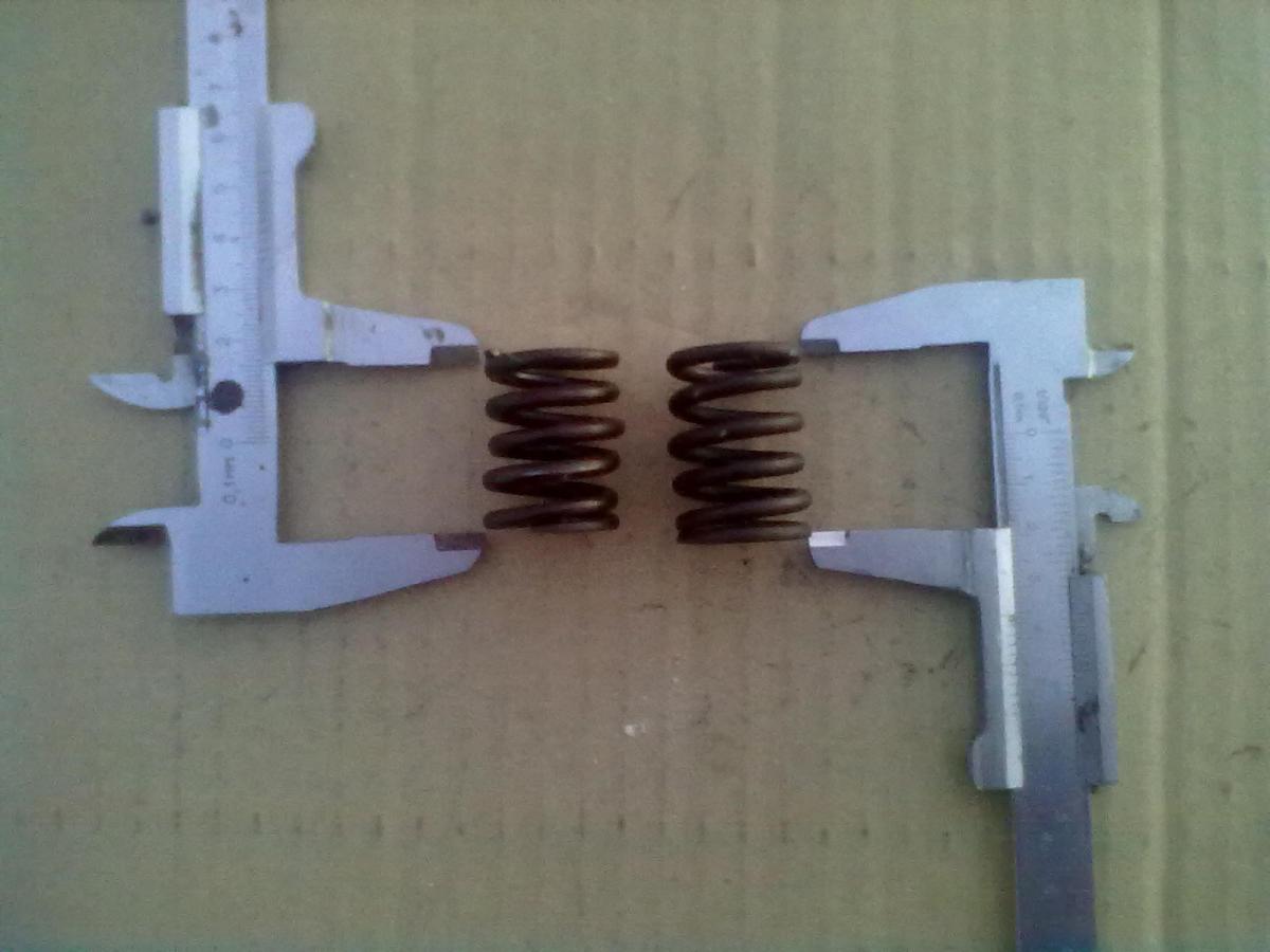

Крокодил Опубликовано 17 февраля, 2015 Поделиться Опубликовано 17 февраля, 2015 Кстати да , попадались моторы у которых после ремонта загнутых клапанов были просевшие пружины . Значительная визуальная разница на несколько мм , при снятой крышке клапанов можно по надавливанию на толкатель определить слабые пружины.... Вот они те самые , при норме без нагрузки 38,19 мм , имеем - у одной высота около 33,5 мм , вторая 36 мм , дальше поверять под нагрузкой смысла нет : Ссылка на комментарий Поделиться на другие сайты Поделиться
