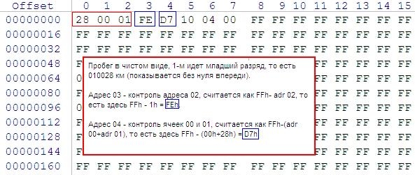

oleg358 Опубликовано 6 ноября, 2009 Поделиться Опубликовано 6 ноября, 2009 Есть дамп 128715 нужно 38000 .Читал похожие темы не могу понять. Пробег хранится по адресам 00-02 в ячейках с младшими адресами находятся младшие значащие цифры, например для пробега 10028 км. будем иметь 28 00 01. По адресам 03 и 04 две контрольные суммы; по адресу 03 контрольная сумма ячейки с адресом 02 (FF-adr2), по адресу 04 контрольная сумма ячеек с адресами 00 и 01 (FF-(adr0+adr1)). Например, пробег 10028 км будет выглядеть как 28 00 01 FE D7. Ссылка на комментарий Поделиться на другие сайты Поделиться

oleg358 Опубликовано 7 ноября, 2009 Поделиться Опубликовано 7 ноября, 2009 Вот как это выглядит Ссылка на комментарий Поделиться на другие сайты Поделиться
