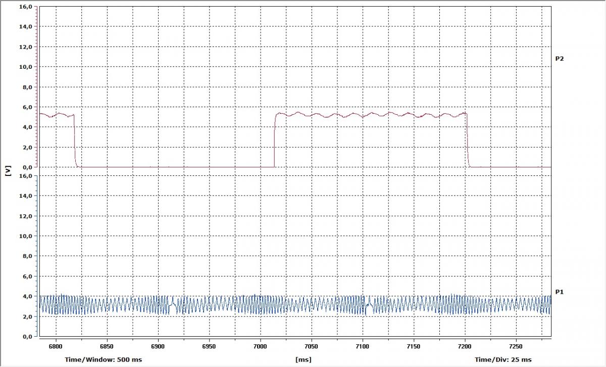

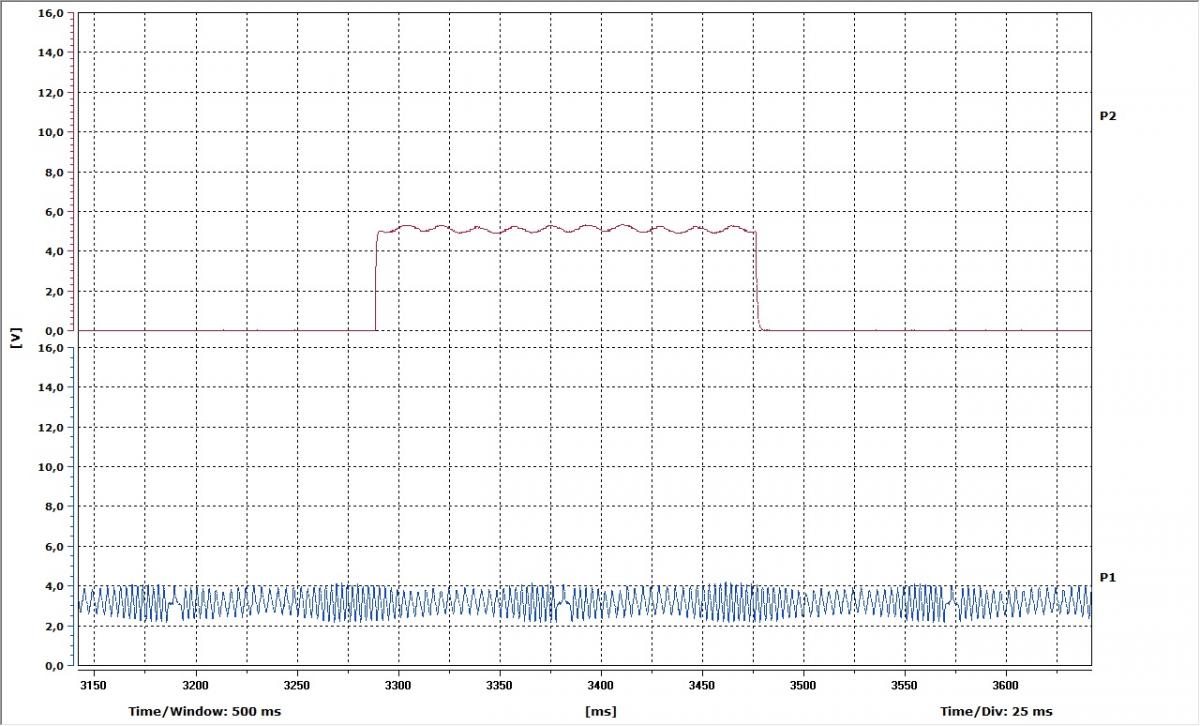

VaSil Опубликовано 19 февраля, 2015 Поделиться Опубликовано 19 февраля, 2015 renault laguna 1996 двигатель 2.0 f3r 728. На данный момент нет искры. Датчик колена и распреда новые, проводка цела. Ошибка висит 5D частота вращения двигателя. При прокрутке по сканеру обороты не видит. Иногда появляется искра. Если отключить датчик коленвала после прокрутки появляется ошибка по датчику маховика. Что смущает отключаешь датчик распредвала не как не реагирует. По автодате смотрел схему по мотору цвета не совпадают странно как то. Разъем диагностика старый 12p. Подскажите что смотреть? Ссылка на комментарий Поделиться на другие сайты Поделиться
pavett-bel Опубликовано 19 февраля, 2015 Поделиться Опубликовано 19 февраля, 2015 Подскажите что смотреть? осциллку со стороны разъема эбу несчастные датчики уже покупали - если идти методом тыка дальше - на очереди задающий и эбу в последний раз мне мотодок спас денег, когда речь шла о замене цепи Ссылка на комментарий Поделиться на другие сайты Поделиться
