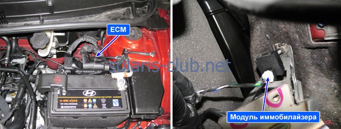

тас Опубликовано 20 февраля, 2015 Поделиться Опубликовано 20 февраля, 2015 (изменено) посмотри здесь Изменено 20 февраля, 2015 пользователем тас Ссылка на комментарий Поделиться на другие сайты Поделиться

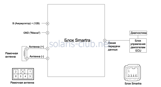

shitra Опубликовано 20 февраля, 2015 Автор Поделиться Опубликовано 20 февраля, 2015 посмотри здесь спасибо, похожий блок есть там над педалью сцепления,но к нему всего 2 провода идут,согласно схеме их 5, и на фотке солярис ли, есм ме17.9.11 имеет только 1 разъем Ссылка на комментарий Поделиться на другие сайты Поделиться
тас Опубликовано 20 февраля, 2015 Поделиться Опубликовано 20 февраля, 2015 спасибо, похожий блок есть там над педалью сцепления,но к нему всего 2 провода идут,согласно схеме их 5, и на фотке солярис ли, есм ме17.9.11 имеет только 1 разъем вот еще Ссылка на комментарий Поделиться на другие сайты Поделиться
shitra Опубликовано 20 февраля, 2015 Автор Поделиться Опубликовано 20 февраля, 2015 мне бы место его нахождения, над педалями,за приборкой ,за магнитолой не нашел похожих блоков Ссылка на комментарий Поделиться на другие сайты Поделиться
тас Опубликовано 20 февраля, 2015 Поделиться Опубликовано 20 февраля, 2015 Кодируемый блок SMARTRA (А) SMARTRA обеспечивает связь с передатчиком, встроенным в ключ зажигания. Данная беспроводная связь осуществляется на радиочастоте 125 кГц. Блок SMARTRA расположен за передней панелью рядом с центральной поперечиной. Радиочастотный сигнал от передатчика, который принимает антенная катушка, преобразуется блоком SMARTRA в сообщения для последовательной линии связи. Получаемые от PCM (ЭБУД) сообщения преобразуются в радиочастотный сигнал, который посылается передатчику через антенну. SMARTRA не осуществляет проверку передатчика или расчеты для алгоритма шифрования. Данное устройство обеспечивает только улучшенный интерфейс, который преобразует поток радиочастотных сигналов передатчика в сообщения для последовательной связи с PCM (ЭБУД) и наоборот. Ссылка на комментарий Поделиться на другие сайты Поделиться

тас Опубликовано 20 февраля, 2015 Поделиться Опубликовано 20 февраля, 2015 (изменено) попробуй для начала снять нижнею крышку под рулем . Изменено 20 февраля, 2015 пользователем тас Ссылка на комментарий Поделиться на другие сайты Поделиться
тас Опубликовано 20 февраля, 2015 Поделиться Опубликовано 20 февраля, 2015 документация по поиску неисправности смарта.rar Ссылка на комментарий Поделиться на другие сайты Поделиться
REX-XX Опубликовано 21 февраля, 2015 Поделиться Опубликовано 21 февраля, 2015 я снимал. смотри с низу панели на кузове ... Ссылка на комментарий Поделиться на другие сайты Поделиться
