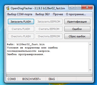

lionel Опубликовано 17 июня, 2015 Поделиться Опубликовано 17 июня, 2015 Блок Bosch 7.9.7+ Классика B126ER02. В BSL замечательно читает/шьет. А вот через диагностику ни в какую. Все делаю на столе. Win 7 запуск от имени админа в режиме ХР 2. Ссылка на комментарий Поделиться на другие сайты Поделиться
Андрей1117 Опубликовано 17 июня, 2015 Поделиться Опубликовано 17 июня, 2015 (изменено) А как подключал то? Сначала 23ногу на массу зацепить ! потом подать одновременно питание на 12, 13 и 44 , 63 ноги и после запуск программы (адаптер должен уже торчать в ЮСБ !) Изменено 17 июня, 2015 пользователем Андрей1117 Ссылка на комментарий Поделиться на другие сайты Поделиться

lionel Опубликовано 17 июня, 2015 Поделиться Опубликовано 17 июня, 2015 А как подключал то? Сначала 23ногу на массу зацепить ! потом подать одновременно питание на 12, 13 и 44 , 63 ноги и после запуск программы (адаптер должен уже торчать в ЮСБ !) Да масса зацеплена сразу [43][51][53]. Включаю [12][44][63] [13](через кнопку). Все одно и то же. Пробовал и на виртуалке Win ХP. OpenDiagFlasher и OpenBox 3.19 ведут себя одинаково. Ссылка на комментарий Поделиться на другие сайты Поделиться

astronom Опубликовано 18 июня, 2015 Поделиться Опубликовано 18 июня, 2015 Да масса зацеплена сразу [43][51][53]. Включаю [12][44][63] [13](через кнопку). Все одно и то же. Пробовал и на виртуалке Win ХP. OpenDiagFlasher и OpenBox 3.19 ведут себя одинаково. Вам же написали что 23 ногу надо . А вы говорите да масса уже зацеплена сразу. Вы очень не внимательны Ссылка на комментарий Поделиться на другие сайты Поделиться
lionel Опубликовано 18 июня, 2015 Поделиться Опубликовано 18 июня, 2015 Заметил что не внимательно отнеся к подключению. Все заработало. Перечитал еще раз мануал действительно для вазов [23] pin на массу. Остался маленький вопрос. [23] только для вазовских блоков надо цеплять или он так же относиться для остальных блоков? Собираю универсальный шнурок для репрога Я7.2/M7.9.7(+)/M73. Нужно ли его как то коммутировать для остальных блоков или можно оставить на массе? Ссылка на комментарий Поделиться на другие сайты Поделиться
Андрей1117 Опубликовано 18 июня, 2015 Поделиться Опубликовано 18 июня, 2015 Только для Вазовских Бошей !!! если собираешь универсальный шнурок ,то ставь два переключателя ,один на три положения (у меня нулевое -А73,БОШ+23нога вторым переключателем )Я7.2 -первое положение (на +)Бош_БСЛ второе положение (на массу )ну и второй переключатель именно для замыкания 23ноги для наших бошей если в режиме флешера Ссылка на комментарий Поделиться на другие сайты Поделиться
