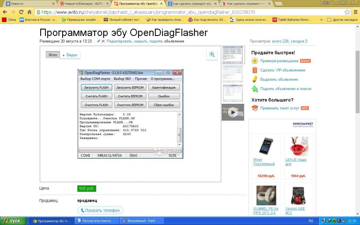

baldy Опубликовано 27 августа, 2015 Поделиться Опубликовано 27 августа, 2015 Сегодня лазил по Авито и напоролся...надо ЖЕ!!! Ссылка на комментарий Поделиться на другие сайты Поделиться
