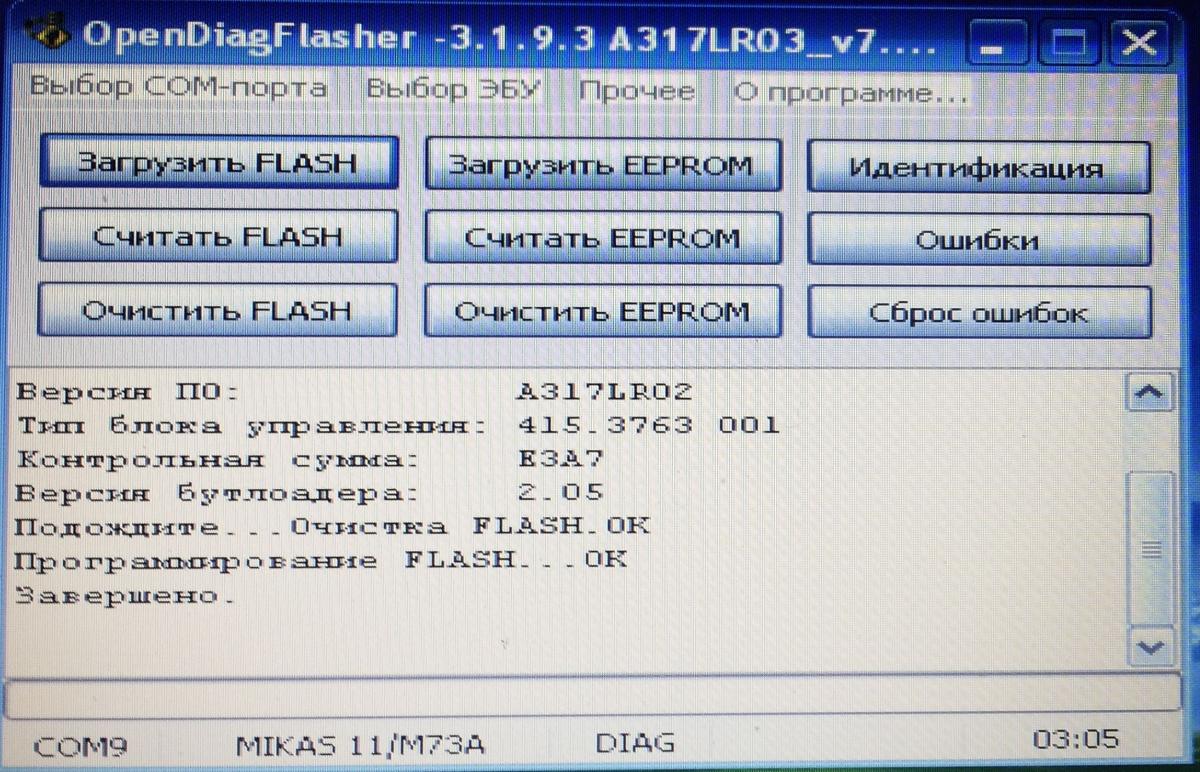

GARIK48 Опубликовано 25 февраля, 2015 Поделиться Опубликовано 25 февраля, 2015 (изменено) Решил поэкспериментировать с Автелом.Получилось с первого раза Изменено 25 февраля, 2015 пользователем GARIK48 Ссылка на комментарий Поделиться на другие сайты Поделиться

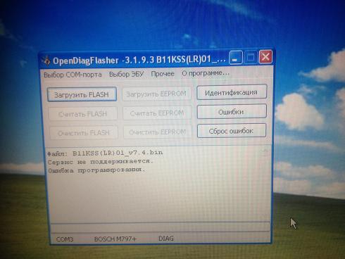

kostya007 Опубликовано 25 февраля, 2015 Поделиться Опубликовано 25 февраля, 2015 ребят еще вопрос... почему прошивки в размере 260кб не открывает пишет ошибка открытия файла... а прошивки 512кб залетают на ура... ЭБУ Бош м7.9.7.... лью через openbox..... ( я новичек... прошу прошения за столь глупый вопрос) Ссылка на комментарий Поделиться на другие сайты Поделиться
UNick Опубликовано 25 февраля, 2015 Поделиться Опубликовано 25 февраля, 2015 Потому что криптованные прошивки он не понимает, их нужно распаковать. Ссылка на комментарий Поделиться на другие сайты Поделиться
kostya007 Опубликовано 25 февраля, 2015 Поделиться Опубликовано 25 февраля, 2015 каким софтом можно распаковать? заранее огромное СПС!!!! Ссылка на комментарий Поделиться на другие сайты Поделиться
малозем Опубликовано 25 февраля, 2015 Поделиться Опубликовано 25 февраля, 2015 Энигмой например.Погугли. Ссылка на комментарий Поделиться на другие сайты Поделиться
kostya007 Опубликовано 25 февраля, 2015 Поделиться Опубликовано 25 февраля, 2015 В 25.02.2015 в 11:44, малозем сказал: Энигмой например.Погугли. Энигмой конвертирует в 832кб видит теперь прошивку... но при программировании доходит до БАНК 2 и после пишет общее отклонение.... что это такое? Ссылка на комментарий Поделиться на другие сайты Поделиться
малозем Опубликовано 25 февраля, 2015 Поделиться Опубликовано 25 февраля, 2015 В 25.02.2015 в 11:58, kostya007 сказал: Энигмой конвертирует в 832кб видит теперь прошивку... но при программировании доходит до БАНК 2 и после пишет общее отклонение.... что это такое? Не знаю.У меня оф загрузчик.Попробуй в БСЛ режиме. И это, в диспетчере параметрами порта поиграй. Ссылка на комментарий Поделиться на другие сайты Поделиться
kostya007 Опубликовано 25 февраля, 2015 Поделиться Опубликовано 25 февраля, 2015 Вобщем что только не делал... блок не принимает ни одной прошивки кроме размера 512кб.... голову уже сломал.... шъется и акцентовскими прошивками и родными 21124.... Ссылка на комментарий Поделиться на другие сайты Поделиться
