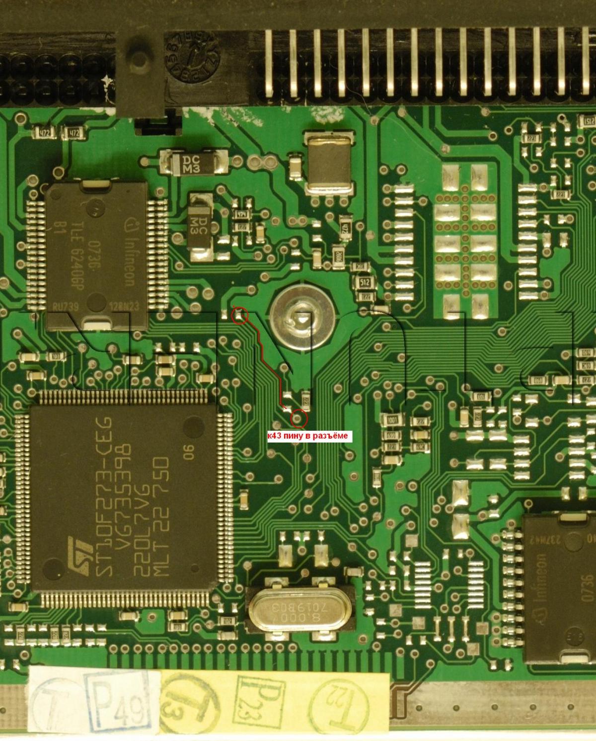

Александр-1982 Опубликовано 14 апреля, 2015 Поделиться Опубликовано 14 апреля, 2015 В 14.04.2015 в 18:28, Анатоль сказал: В инструкции к флешеру все описано.Подключил все согласно схеме,адаптер-мастер кит ВМ9213,все питания одновременно подключил +12в к АКБ,запуск флешера,проверить к кокому ком порту подключен адаптер,выбрать такой в проге,выбратьJ72+/M73I и чтение,запись все работает. А на 43 контакт ЭБУ — "Разрешение программирования" +12В надо подавать через резистор порядка 4КОм? Или не обязательно? Ссылка на комментарий Поделиться на другие сайты Поделиться
Анатоль Опубликовано 14 апреля, 2015 Поделиться Опубликовано 14 апреля, 2015 В 14.04.2015 в 18:59, Александр-1982 сказал: А на 43 контакт ЭБУ — "Разрешение программирования" +12В надо подавать через резистор порядка 4КОм? Или не обязательно? Да действительно ,на 43 контакт +12 вольт через 1 кОм подавал,разъем был сделан давно для программирования Я7.2 .А когда проверял подключение для М73,его выпустил из вида,потому-что он не написан в инструкции. Ссылка на комментарий Поделиться на другие сайты Поделиться
Анатоль Опубликовано 14 апреля, 2015 Поделиться Опубликовано 14 апреля, 2015 В инструкции к опенбоксу 3.19 тоже нет 43 контакта.Это что ошибка?Так её давно бы заметили.Для программирования Я7.2, на 43 контакт нужно подавать +12 в через резистор,а для Я7.2+ походу нет?Но я прошил обе ителмы с подачей +12 на 43 контакт,как я7.2. Ссылка на комментарий Поделиться на другие сайты Поделиться
Андрей1117 Опубликовано 14 апреля, 2015 Поделиться Опубликовано 14 апреля, 2015 (изменено) В 14.04.2015 в 18:28, Анатоль сказал: В инструкции к флешеру все описано.Подключил все согласно схеме,адаптер-мастер кит ВМ9213,все питания одновременно подключил +12в к АКБ,запуск флешера,проверить к кокому ком порту подключен адаптер,выбрать такой в проге,выбратьJ72+/M73I и чтение,запись все работает. Собственно все так и делал (инструкцию знаю наизусть ,но на всяк случай еще раз прочитал !). Игрался с питанием ,понижал-повышал ,-ноль эмоций ! также пробовал подавать питание после нажатия на вкладку Чтение\запись Flash, один фиг -Не в режиме программирования . А вот с автеловским А317DA02 влет сконектился .Так что ителма у меня только через БСЛ .Ну попробую еще поколдовать . В 14.04.2015 в 18:59, Александр-1982 сказал: А на 43 контакт ЭБУ — "Разрешение программирования" +12В надо подавать через резистор порядка 4КОм? Или не обязательно? Нет Не надо! данный пин в М73 никуда не подключен .дорожки есть на плате ,но они висят в воздухе ,Хотя есть пустые пятаки для конфиговых резаков ,но их нет также ни в Ителмах ,ни в Автелах ! Изменено 14 апреля, 2015 пользователем Андрей1117 Ссылка на комментарий Поделиться на другие сайты Поделиться
