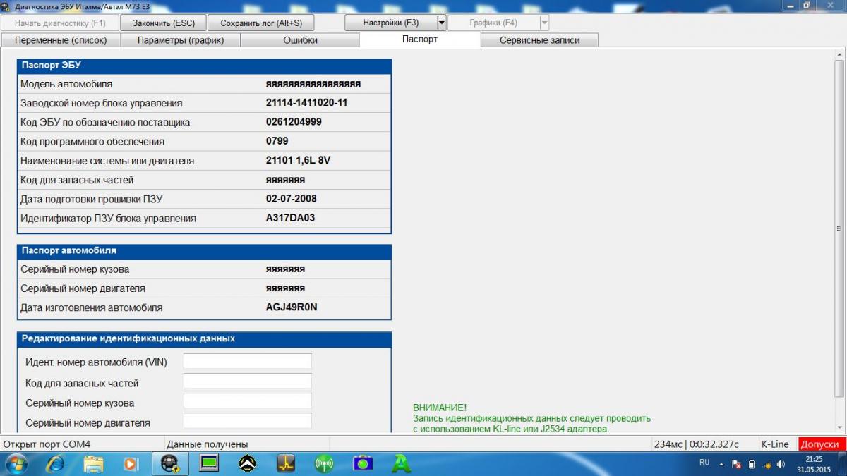

ППВ Опубликовано 3 июня, 2015 Поделиться Опубликовано 3 июня, 2015 (изменено) Считал флеш без всякой доработки и БСЛ.-(лоченный) через ОБДУ Пробовал и китайским хвостом (CH 340) и FTDI 232-читает. Бук -леново-семерка-64 бит.. Вопрос ,даже просьба-кто может поможет прошивкой под евро 2 или отстроенной евро 3 (можно обе). Готов и заплатить (адекватные деньги) мыло :ppv64@mail.ru (МАШИНА СВОЯ) Изменено 3 июня, 2015 пользователем ППВ Ссылка на комментарий Поделиться на другие сайты Поделиться
toliknabokin Опубликовано 3 июня, 2015 Поделиться Опубликовано 3 июня, 2015 Считал флеш без всякой доработки и БСЛ.-(лоченный) через ОБДУ Пробовал и китайским хвостом (CH 340) и FTDI 232-читает. Бук -леново-семерка-64 бит.. Вопрос ,даже просьба-кто может поможет прошивкой под евро 2 или отстроенной евро 3 (можно обе)ё моё.JPG. Готов и заплатить (адекватные деньги) мыло :ppv64@mail.ru (МАШИНА СВОЯ) Обратитесь к Ледоколу , думаю поможет. Ссылка на комментарий Поделиться на другие сайты Поделиться
ППВ Опубликовано 4 июня, 2015 Поделиться Опубликовано 4 июня, 2015 Всем спасибо за помощь !!!! Пока с меня хватит,надо это переварить. свой вазик-тазик дергаться перестал. Ссылка на комментарий Поделиться на другие сайты Поделиться
