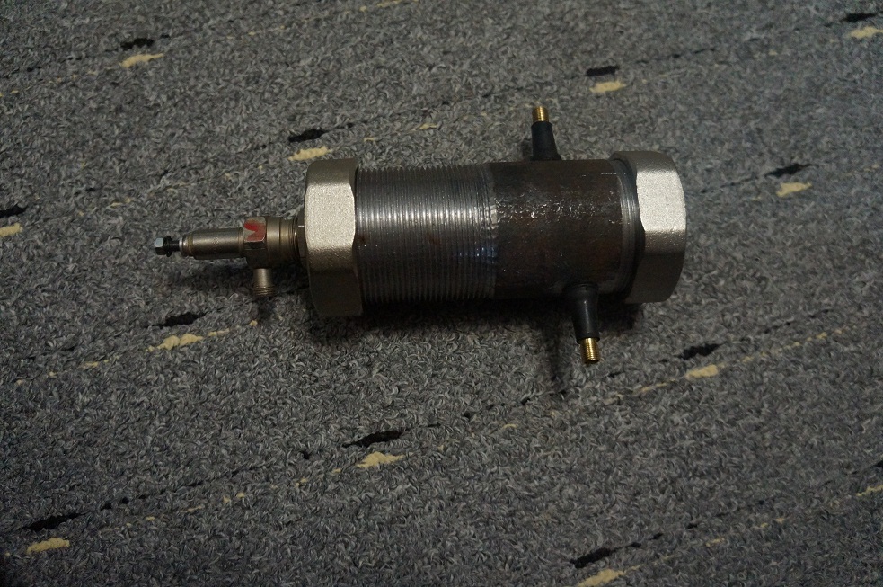

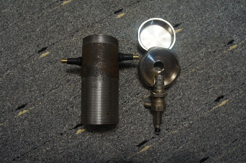

уважаемые форумчане хочу поделится изготовлением самодельного дымогенератора для этого потребуется труба57* с резьбами стоимость 73 рубля. две заглушки стоимостью по 60 рублей. свеча накала камаз 160 руб.два автомобильных вентиля по 10рублей.и услуга токаря нарезать в заглушке резьбу на 20 шаг 1,5 стоимость 50 рублей.итого без малого 423 рубля буду рад если кому то помогла не моя идея..

свеча накала на камаз 24 вольта.. продается в любом автомагазине 120-200 рублей...

Всё красиво.
только зачем 2 штуцера?
Воздух можно и через свечу подавать, предварительно вынув из неё фильтр и жиклёр.
через свечу масло булькает и попадает вместе с дымом в коллектор уже проверено..
Я бы купил)) А что внутрь наливать?
детское масло джонсонс беби хороший дым получается
а на 24V не удобно же, я ставлю от хундая портера просто 12V удобнее :alga:
...а чего неудобного-то...подключил 2 АКБ последовательно 24V,дым пошёл... перекинул клемму-"крокодил" на 12V и дымишь далее...

Всё красиво.
должен признать что
yuriy14a прав лучше подать через свечу только надо бытовую сеточку для чистки газовых плит засунуть внутрь и второй штуцер не нужен
