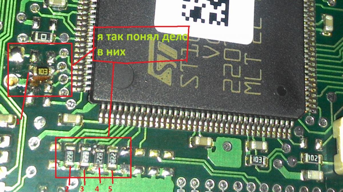

aleks-ua Опубликовано 22 февраля, 2015 Поделиться Опубликовано 22 февраля, 2015 В бут переводил? 104 ногу процессора на массу через резистор 4-10 кОм. Можно перевернуть родной резистор замыкающий 105 ногу Ссылка на комментарий Поделиться на другие сайты Поделиться
haramamburu Опубликовано 22 февраля, 2015 Автор Поделиться Опубликовано 22 февраля, 2015 В бут переводил? 104 ногу процессора на массу через резистор 4-10 кОм. Можно перевернуть родной резистор замыкающий 105 ногу эммм... нет, не переводил.... я думал это решение необходимо только для м73 переделанный в я 7.2+ Ссылка на комментарий Поделиться на другие сайты Поделиться
