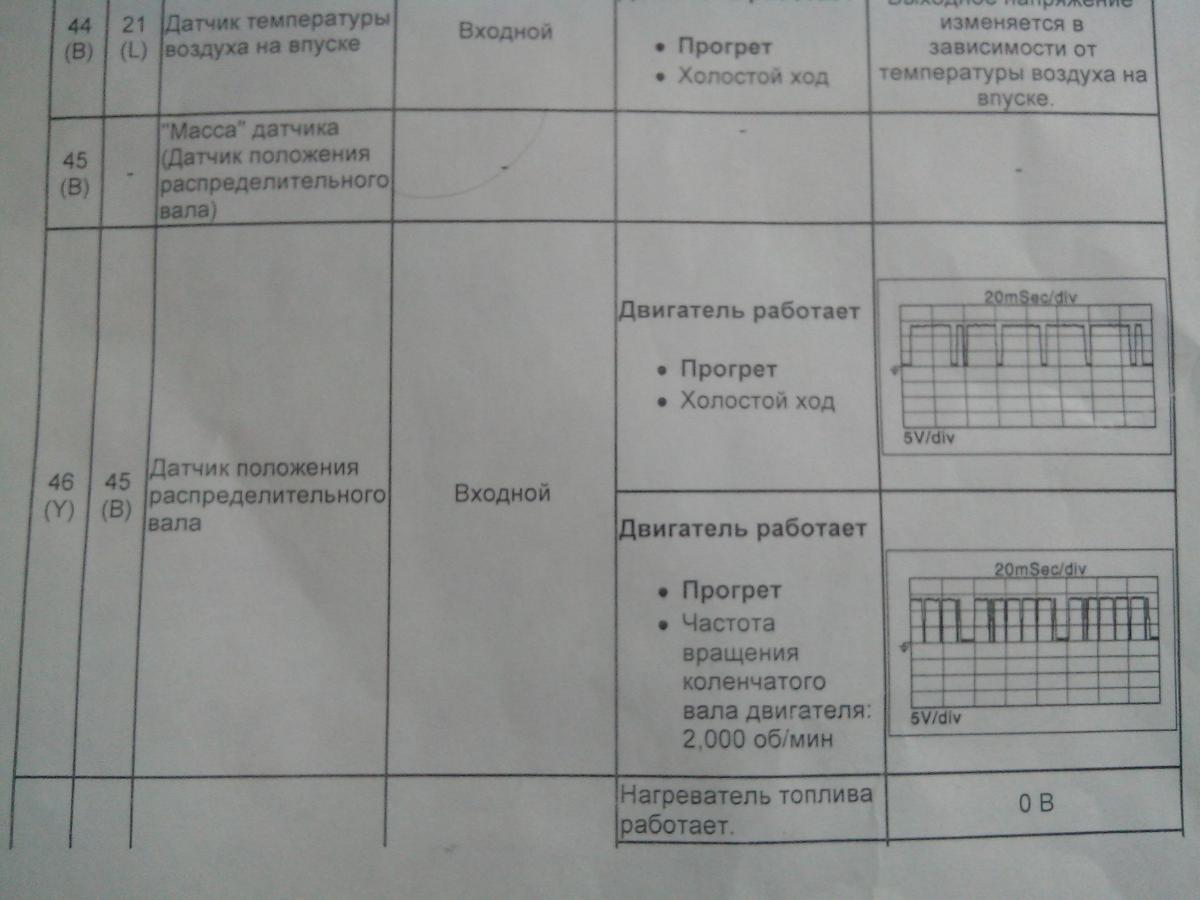

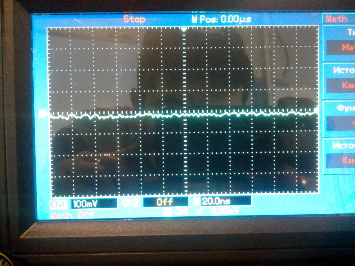

уномоменто Опубликовано 23 февраля, 2015 Поделиться Опубликовано 23 февраля, 2015 При включенном зажигании должно быть опорное напряжение (обычно 5в, но надо уточнить для этого мотора). Но я просил посмотреть осциллу при выключенном зажигании! Ссылка на комментарий Поделиться на другие сайты Поделиться
lex_507 Опубликовано 23 февраля, 2015 Автор Поделиться Опубликовано 23 февраля, 2015 При включенном зажигании должно быть опорное напряжение (обычно 5в, но надо уточнить для этого мотора). Но я просил посмотреть осциллу при выключенном зажигании! еще раз говорю при работающем двигателе и отключенном датчике напряжение на сигнально проводе +12 Ссылка на комментарий Поделиться на другие сайты Поделиться
уномоменто Опубликовано 23 февраля, 2015 Поделиться Опубликовано 23 февраля, 2015 Ну а мануал-то есть? У Ниссанов все обычно хорошо расписано - где какое напряжение. Теперь не отключая щупа подключи датчик. Что показывает? Ссылка на комментарий Поделиться на другие сайты Поделиться
lex_507 Опубликовано 23 февраля, 2015 Автор Поделиться Опубликовано 23 февраля, 2015 Ну а мануал-то есть? У Ниссанов все обычно хорошо расписано - где какое напряжение. Теперь не отключая щупа подключи датчик. Что показывает? мне кажется +12 там не как не может быть. может блок подох??? Ссылка на комментарий Поделиться на другие сайты Поделиться
уномоменто Опубликовано 23 февраля, 2015 Поделиться Опубликовано 23 февраля, 2015 Как раз 12в опорное и есть! Бросай ты его! Обратку на форсунках смотрел? Ссылка на комментарий Поделиться на другие сайты Поделиться
lex_507 Опубликовано 23 февраля, 2015 Автор Поделиться Опубликовано 23 февраля, 2015 Как раз 12в опорное и есть! Бросай ты его! Обратку на форсунках смотрел? ладно убедил. Ссылка на комментарий Поделиться на другие сайты Поделиться

autocat Опубликовано 25 февраля, 2015 Поделиться Опубликовано 25 февраля, 2015 Konder v oscille postojanku ne puskaet. Izmerenie s zakritim vhodom. Ссылка на комментарий Поделиться на другие сайты Поделиться

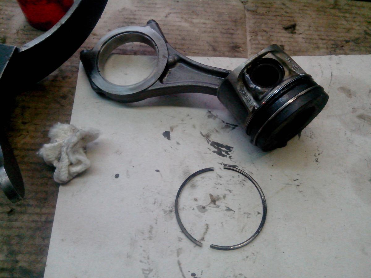

lex_507 Опубликовано 27 февраля, 2015 Автор Поделиться Опубликовано 27 февраля, 2015 вот и конец моих мучений вскрытие покозало сломанно второе компрессионное кольцо на втором целиндре. Большое спасибо тем кто отозвался и помог в решении проблемы. Ссылка на комментарий Поделиться на другие сайты Поделиться
autocat Опубликовано 28 февраля, 2015 Поделиться Опубликовано 28 февраля, 2015 А с измерением сигнала распредвала не разбирались? Ссылка на комментарий Поделиться на другие сайты Поделиться

lex_507 Опубликовано 1 марта, 2015 Автор Поделиться Опубликовано 1 марта, 2015 А с измерением сигнала распредвала не разбирались? да разобрался. спасибо рено за предоставленные комплектующие. траблы с сигналом были из за проблем спином на разъеме датчика. поэтому все прозванивалось, а по факту не работало нормально, обжим сигнального провода все решил. да еще пришел блок с замера геометрии цилиндров, на цилиндре со сломанным кольцом изменения не совместимые с жизнью, ремонтных размеров колец нет, поэтому решение гарантийного отдела ЗАМЕНА БЛОКА С КШМ. вот тебе и пробег 68000км, а ему бы еще жить да жить. Ссылка на комментарий Поделиться на другие сайты Поделиться
