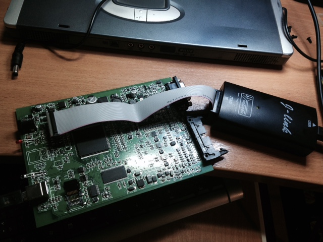

oleg358 Опубликовано 22 февраля, 2015 Поделиться Опубликовано 22 февраля, 2015 А расскажите пожалуйста пошагово как вы это сделали. Заранее благодарю! В теме есть подключка и прошива. J-link в зубы и вперед! Ссылка на комментарий Поделиться на другие сайты Поделиться
Drive277 Опубликовано 22 февраля, 2015 Автор Поделиться Опубликовано 22 февраля, 2015 В теме есть подключка и прошива. J-link в зубы и вперед! J-linkом прошивал свой Kess но там была инструкция как это делать а тут так же? Ссылка на комментарий Поделиться на другие сайты Поделиться
Drive277 Опубликовано 22 февраля, 2015 Автор Поделиться Опубликовано 22 февраля, 2015 В теме есть подключка и прошива. J-link в зубы и вперед! Да еще на CD диске есть еще фаил KTAG-LPC2478.bin Это случаем не прошивка LPC2478?KTAG-LPC2478.bin Ссылка на комментарий Поделиться на другие сайты Поделиться

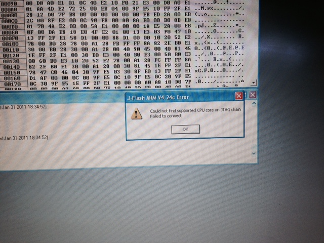

Drive277 Опубликовано 23 февраля, 2015 Автор Поделиться Опубликовано 23 февраля, 2015 Да это она и есть и еще содержимое флэшки что сбоку, тоже переписать придется все сделал как нужно и вот что получил!( Ссылка на комментарий Поделиться на другие сайты Поделиться
Drive277 Опубликовано 23 февраля, 2015 Автор Поделиться Опубликовано 23 февраля, 2015 все сделал как нужно и вот что получил!( вот еще дамп 24с32 моего K-tag24с32 мой K-tag залочен.bin Ссылка на комментарий Поделиться на другие сайты Поделиться
oleg358 Опубликовано 23 февраля, 2015 Поделиться Опубликовано 23 февраля, 2015 Да это она и есть и еще содержимое флэшки что сбоку, тоже переписать придется Я не трогал Ссылка на комментарий Поделиться на другие сайты Поделиться
Drive277 Опубликовано 23 февраля, 2015 Автор Поделиться Опубликовано 23 февраля, 2015 Я не трогал Я так понял что проц залочился конкретно и будстрапа там нету вообще? Если такая петрушка то проще заказать новый в Китае и быть осторожным! Или тема заглохла? Ссылка на комментарий Поделиться на другие сайты Поделиться

bflviktor Опубликовано 27 февраля, 2015 Поделиться Опубликовано 27 февраля, 2015 Прозвони все провода от J-link до K-tag ,когда свой перешивал у меня в разъёмах были проблемы . Ссылка на комментарий Поделиться на другие сайты Поделиться
