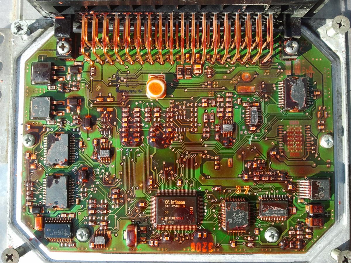

Нашел информацию по переделке блока управления (ниже выложу) и переделал. Но так и не смог залить двухрежимку. Ошибка записи flash. Может кто-то сталкивался и подскажет что не так.
Хозяин машины говорит, что расход газа до 22 литров (бензина до16литров) на 100 км.
Микас 7.1
№ блока 241.3763 000-64
ЗМЗ-40522
прошивка Е0000601
микросхема памяти АМ29F010

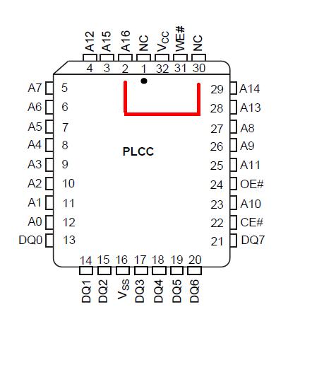

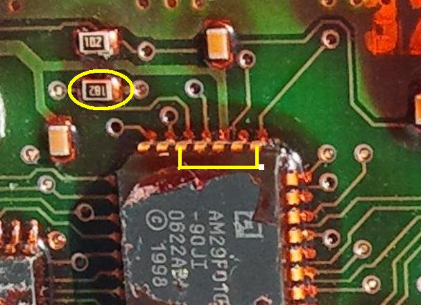

необходимо закоротить 2 и 30 выводы микросхемы flash памяти АМ29F010
и удалить чип резистор с вывода 2 этой же имс.
фото скиину чуть позже, мобильный интернет тупит ужасно.

Старшие адреса там 2(А16) и 3(A15) ноги, одна из них уже на 5v через резюк, другая на земле. Посмотри сам с мультиметром. Если ту что на питании, на землю, а другу отрезать от земли и тоже на питание ключевать. (с форума о ланосах)
Флешка имеет емкость 128 кб. Она разбита на 8 секторов 16 кб. В Ланосе используются последние два сектора. Переключением напряжения на входах (А14-А16) просходит чтение (запись) определенного сектора. Когда мы заливаем прошивку в флешку - мы льем в нее 64 кб (первые 32 из которых пустые, а вторые 32 собственно наша прошивка). При использовании двухрежимки мы управляем входом А16 при чтении (записи).
В флешку можно залить и 4 прошивки (по 32кб) и переключаться в соответствии с табл 2 из даташита из вложения. Но 4 прошивки в ЭБУ я думаю не надо. Разве только для твоего случая (с форума о ланосах)

 Подскажите, читаю описание к 2х режимкам в ветке Микас 7 для Газ, так указано переключение по 50й ноге. Вы пишите что неоходими коротить 2й и 30 в самой схеме. Можно подробней? Или ссылку на толковое описание.
