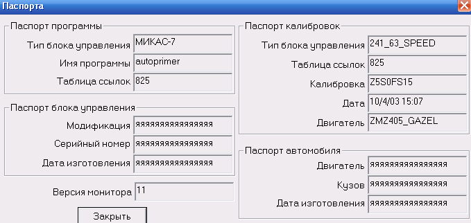

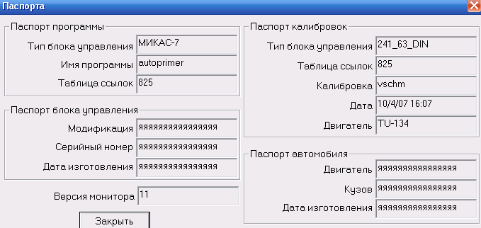

cxem Опубликовано 4 сентября, 2021 Поделиться Опубликовано 4 сентября, 2021 (изменено) В прошивке забыли отметить, в паспорте должно меняться и "Чек" должен загореться и потухнуть: Изменено 4 сентября, 2021 пользователем cxem Ссылка на комментарий Поделиться на другие сайты Поделиться

simamanya Опубликовано 4 сентября, 2021 Поделиться Опубликовано 4 сентября, 2021 8 часов назад, cxem сказал: В прошивке забыли отметить, в паспорте должно меняться и "Чек" должен загореться и потухнуть: Это вообще кому?... Ссылка на комментарий Поделиться на другие сайты Поделиться
