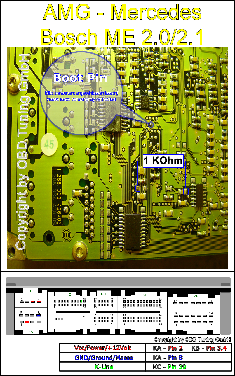

Галеттой 2 прочитать не получается на столе, даже иденты не отдает, подключал из мануала как 2.1, распин такой же, в чем может быть засада,?
  • 2 месяца спустя...
Не смог прочитать по указанной схеме ни пиасини ни комбиком! подскажите в схеме - 3 плюса или 2? в табличке - 2 а на рисунке вроде как 3 красных! подключал только 2 - не коннектится! очень хочется блок сделать!
Вот схема правильная для бут режима! по ней даже без резистора в 1кОм комбик соединяется и читает, но флеш определяет неправильно! читает 2 мгб. пиасини также не соединяется. кесс мой на столе также не хочет. хотя на машине час читал, а в конце выдал ошибку КС.
