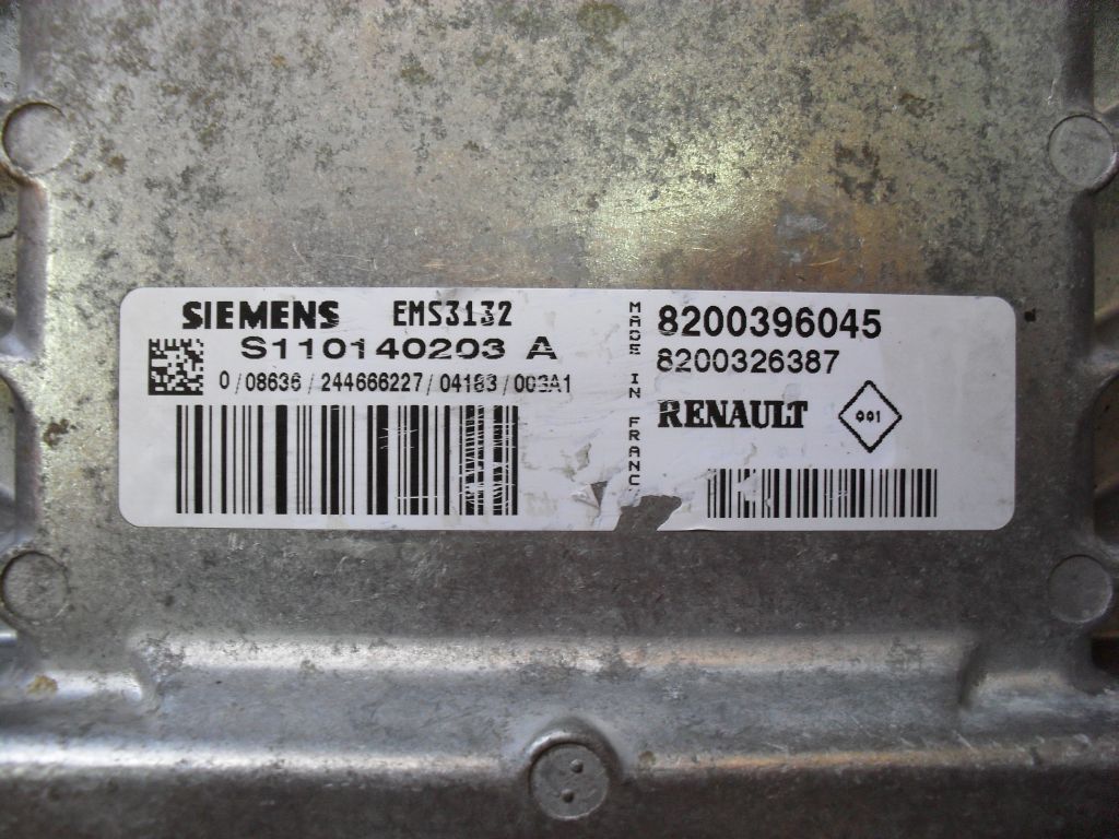

marchcat Опубликовано 26 февраля, 2015 Опубликовано 26 февраля, 2015 Всем добрый день . Машина Renault Kangoo 1.4 2004 горит лампа иммо . в статусах не сошлась синхра . Блок ems3132. Заливали прошивку с FF (04000 по 07FFF). не помогло . Есть ли у кого рабочая пара ECU и UCH . машина без кондея . Заранее Спасибо !
махно Опубликовано 26 февраля, 2015 Опубликовано 26 февраля, 2015 В 26.02.2015 в 13:03, marchcat сказал: Всем добрый день . Машина Renault Kangoo 1.4 2004 горит лампа иммо . в статусах не сошлась синхра . Блок ems3132. Заливали прошивку с FF (04000 по 07FFF). не помогло . Есть ли у кого рабочая пара ECU и UCH . машина без кондея . Заранее Спасибо ! Все Renault Kangoo кан.Но ems3132 диагностика по К. Renault надо диагностика CLIP. Проверить сеть.Связь по КАН есть? Есть опыт по Renault Kangoo бензинновых. Одна и таже болячка во всех Renault Kangoo бензинновых - как у тебя горит лампа иммо.
marchcat Опубликовано 26 февраля, 2015 Автор Опубликовано 26 февраля, 2015 Кан рабочий . Клипом диагностика ничего не дала . Узнал где в uch крипта ключей , и есть предположение где синхра но нужна заведомо рабочая пара .

derby Опубликовано 6 марта, 2015 Опубликовано 6 марта, 2015 (изменено) вот пара 100% рабочая. архив под паролем Komplekt kangoo 1.4.rarПолучение информации... Изменено 8 марта, 2015 пользователем www23
marchcat Опубликовано 9 марта, 2015 Автор Опубликовано 9 марта, 2015 Спасибо ! пару залил , машина уехала ))
