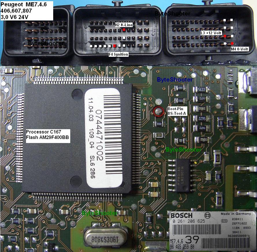

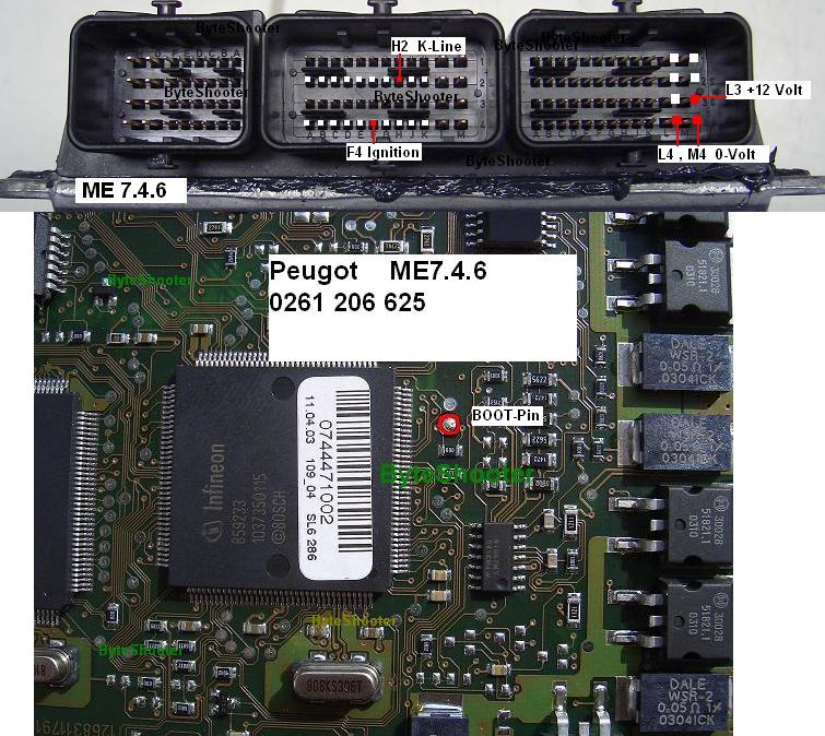

indimouse Опубликовано 10 марта, 2015 Поделиться Опубликовано 10 марта, 2015 ME7.4.6 отлично читается/шьется как первой галлеттой так и пиасинькой через бут. По поводу бут пина не во всех блоках он там где указан на картинке сверху, смотрите размер флеша. З.Ы. по поводу адактовского Е2 будьте внимательны, смотрел их некоторые варианты на МЕ7.х серию было сделано не совсем правильно, особенно для моторов где больше двух лямбд Ссылка на комментарий Поделиться на другие сайты Поделиться
