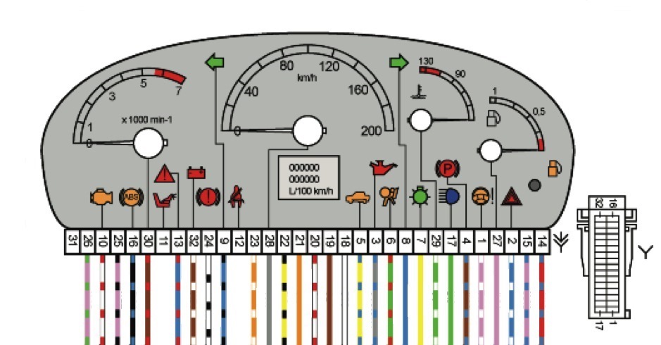

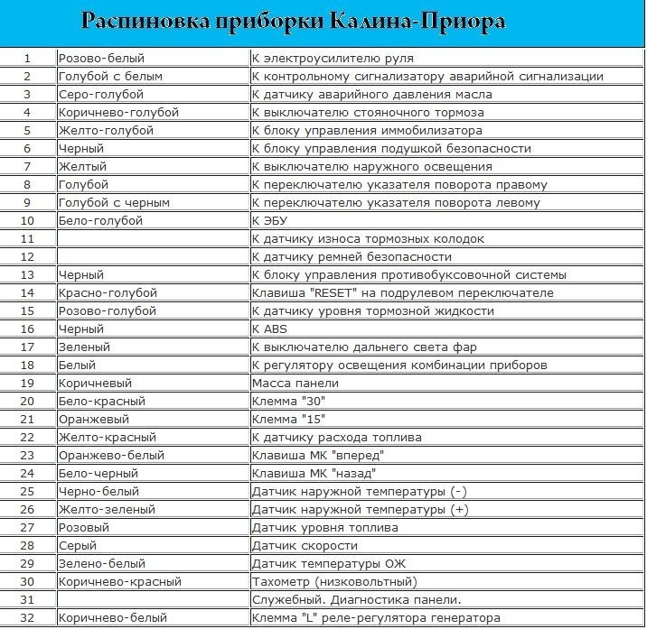

Glenard Опубликовано 2 марта, 2015 Поделиться Опубликовано 2 марта, 2015 Доброго времени суток! Сегодня заменили штатную приборную панель автоприбор на приоре на счетмаш калина, не работает зарядка акб, подскажите в чем причина? и как решить проблему? зарание благодарю. Ссылка на комментарий Поделиться на другие сайты Поделиться

astronom Опубликовано 2 марта, 2015 Поделиться Опубликовано 2 марта, 2015 (изменено) Ну а теперь качаем файл тестер в руки и смотрим какой пин отвечает за зарядку акб. . Изменено 2 марта, 2015 пользователем astronom Ссылка на комментарий Поделиться на другие сайты Поделиться
kotin Опубликовано 2 марта, 2015 Поделиться Опубликовано 2 марта, 2015 Ну а теперь качаем файл тестер в руки и смотрим какой пин отвечает за зарядку акб. . правильная подсказка Ссылка на комментарий Поделиться на другие сайты Поделиться
Glenard Опубликовано 2 марта, 2015 Автор Поделиться Опубликовано 2 марта, 2015 Замерить сопротивление на 32 пине обоих приборок? Ссылка на комментарий Поделиться на другие сайты Поделиться
astronom Опубликовано 2 марта, 2015 Поделиться Опубликовано 2 марта, 2015 нет! Ссылка на комментарий Поделиться на другие сайты Поделиться
Glenard Опубликовано 3 марта, 2015 Автор Поделиться Опубликовано 3 марта, 2015 ? Ссылка на комментарий Поделиться на другие сайты Поделиться
