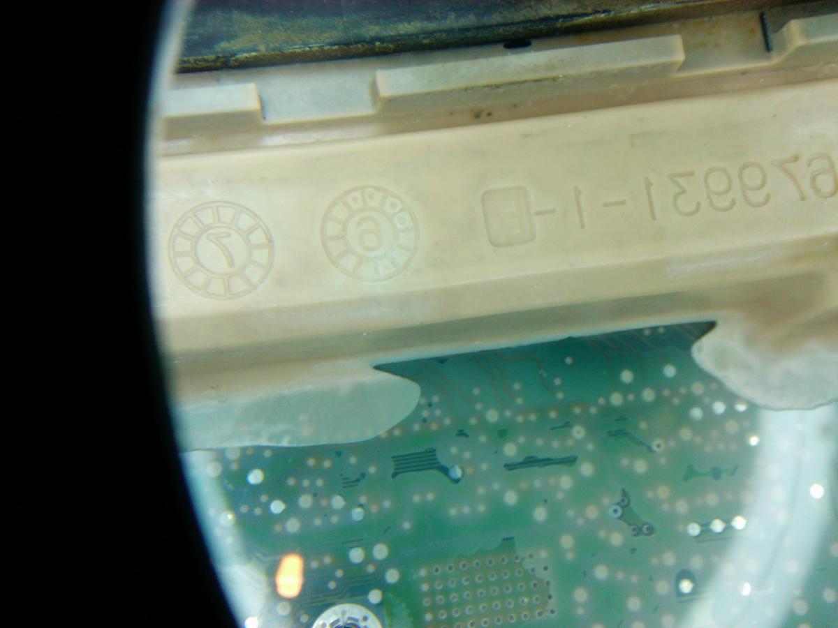

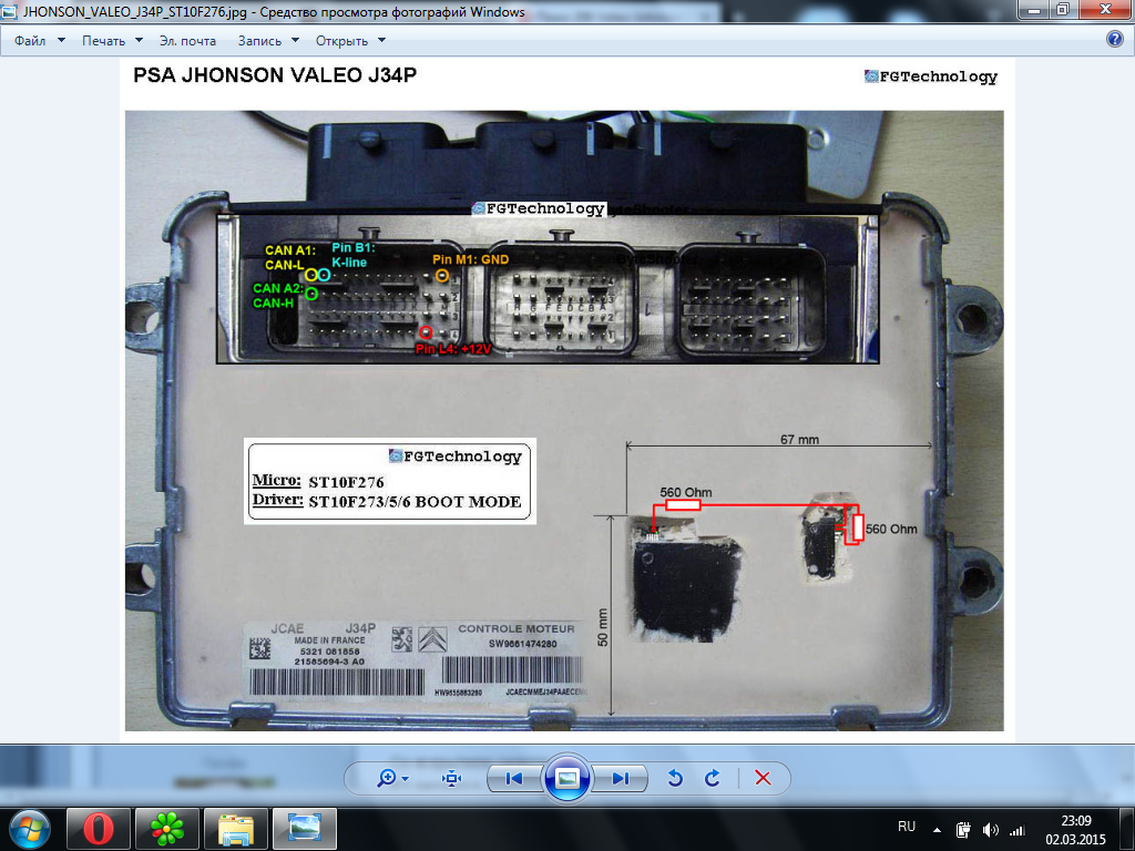

Да ну его нах тама кампауд затрахаешься ковырять. Я вскрывал один такой, как то. У них частые проблеммы по заливке водой, так как какойто умник додумался на заводе его ставить прям под желобом стока воды на капоте. И ладно если бы они его хорошо проливали резиной, но часто , на многих имеются непроливы в которые вода и проникает и потом творит свое грязное действо. Я его ради интереса и читал. По ОБД читает какую то хрень ароде(хотя может и нормально), а в буте Галетой2 вроде все нормально. Но толком прошиву не нашел кто нормально сделает, все только общими словами отзывались что тама особо не накрутишь ничего.
Вот что считанно по ОБД и в буте. И еще что нарыл по нему тогда.

Я таки один резюк снес ковыряя и не нашел его, запаял на угад какой то с Января подходящего размера, блок до сих пор катается нормально.

Доброго времени суток ! Прошивал Berlingo 1.4 с таким блоком . Прошить получилось Galletto 2 только со вскрытием и подпайкой резюков. Прошивку отправлял ESSO.

Добрый вечер уважаемые форумчане. Помогите с таким же пежо. Нужно сделать евро 2 и кое что отключить в маске ошибок. Но проблема в том, что у меня на нее кроме кеса2 ничего нет, Прошивку считал в бут режиме с разбором. Она 832 кб, а те что готовые продаются 576 кб.

Читается в буте даже Чиплодырем. Только рекомендую хорошо проверить машину перед прошивкой, в этих пыжах проводка гниёт под двигателем, сам блок тоже может быть с сюрпризом(с обратной стороны платы). Если есть ошибки или глюки-лесом, чтобы потом крайним не быть. Чиститься хорошо, если выдержать в ксилоле сутки(компаунд разбухает, уменьшается риск снести детали).
