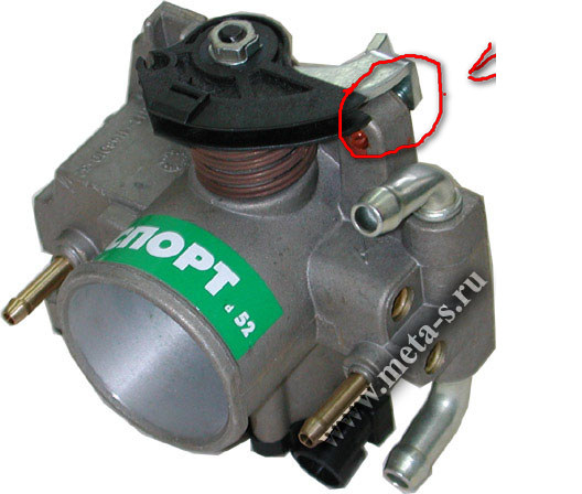

артем евсеев Опубликовано 5 марта, 2015 Поделиться Опубликовано 5 марта, 2015 Посмотри болт регулировочный.Был у меня один случай приехал клиент стоит газует машина.Посмотрел и увидел что болт они его крутили, да так сильно выкрутили что ДХХ стоял 19 шагов по диагностики даже не отзывался. Ссылка на комментарий Поделиться на другие сайты Поделиться
властелин_замыкания Опубликовано 5 марта, 2015 Автор Поделиться Опубликовано 5 марта, 2015 Посмотри болт регулировочный.Был у меня один случай приехал клиент стоит газует машина.Посмотрел и увидел что болт они его крутили, да так сильно выкрутили что ДХХ стоял 19 шагов по диагностики даже не отзывался. всё нашел! причина выгорел драйвер рхх щас перепаяем)))))) я вот только одного не понял с какого х.... он сгорел? перепаял с января 7.2 и усё робит тему можно закрывать! всем спасибо!)))) Ссылка на комментарий Поделиться на другие сайты Поделиться
