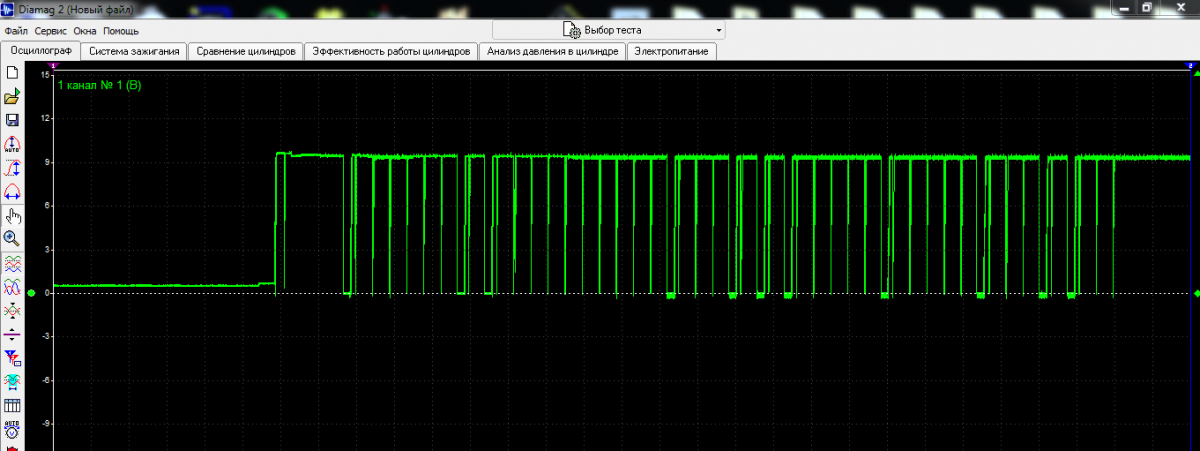

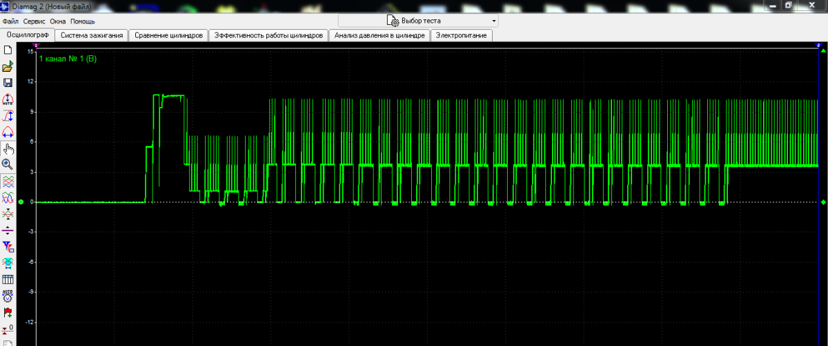

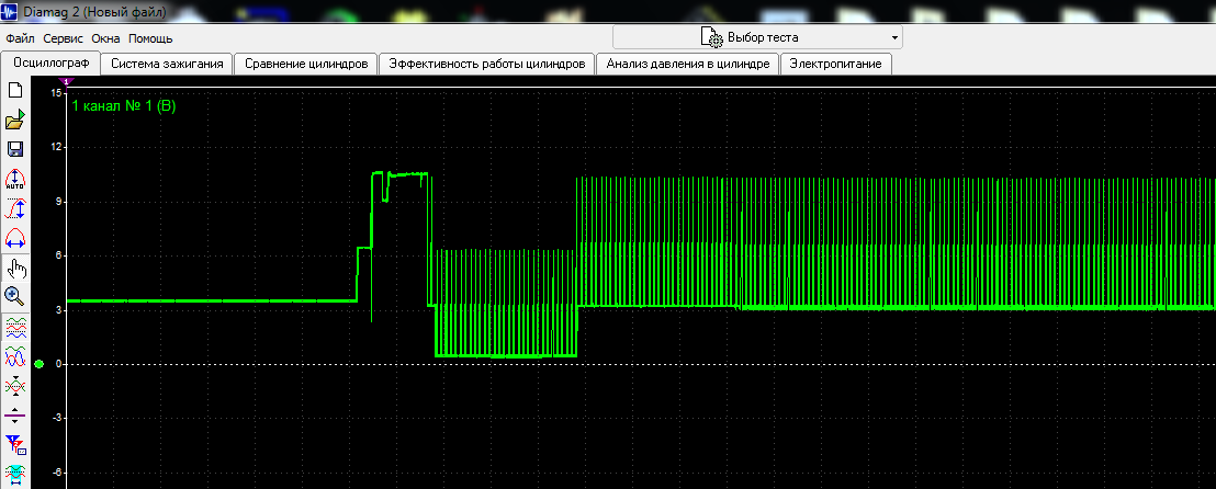

Rins Опубликовано 9 марта, 2015 Автор Поделиться Опубликовано 9 марта, 2015 пойду посмотрю. вопрос в том где на щитке W-line? На эбу 43 нога задействована ? Попробуй кинуть провод с 43 пина эбу на щиток w-line есть на 43. эбу. в щитке 28й зелёный разьём. Ссылка на комментарий Поделиться на другие сайты Поделиться
Rins Опубликовано 9 марта, 2015 Автор Поделиться Опубликовано 9 марта, 2015 (изменено) прозвонил. клиния 7 контакт разьёма обд2 идёт в панель на 25й кт. в синий. и выходит из 28 зелёного панели. и идёт в 43 эбу. при разрыве 43го контакта эбу. связи с ЭБУ нет. где Wлиния? Изменено 9 марта, 2015 пользователем Rins Ссылка на комментарий Поделиться на другие сайты Поделиться
www23 Опубликовано 9 марта, 2015 Поделиться Опубликовано 9 марта, 2015 прозвонил. клиния 7 контакт разьёма обд2 идёт в панель на 25й кт. в синий. и выходит из 28 зелёного панели. и идёт в 43 эбу. при разрыве 43го контакта эбу. связи с ЭБУ нет. где Wлиния? W линия и есть 43 контакт эбу Ссылка на комментарий Поделиться на другие сайты Поделиться
Sayman79 Опубликовано 10 марта, 2015 Поделиться Опубликовано 10 марта, 2015 (изменено) кто подскажет пин из приборки в выложенном дампе? LOGIN: 00XXXX правила почитай Изменено 10 марта, 2015 пользователем www23 Ссылка на комментарий Поделиться на другие сайты Поделиться
Rins Опубликовано 10 марта, 2015 Автор Поделиться Опубликовано 10 марта, 2015 (изменено) не надо уже логин Изменено 10 марта, 2015 пользователем Rins Ссылка на комментарий Поделиться на другие сайты Поделиться
Rins Опубликовано 10 марта, 2015 Автор Поделиться Опубликовано 10 марта, 2015 (изменено) обмен между приборкой и эбу. а также провод в разрыве. смотрел что идёт с приборки и с эбу. как понимаю обмен есть. наверно что то с эбу. Изменено 10 марта, 2015 пользователем Rins Ссылка на комментарий Поделиться на другие сайты Поделиться

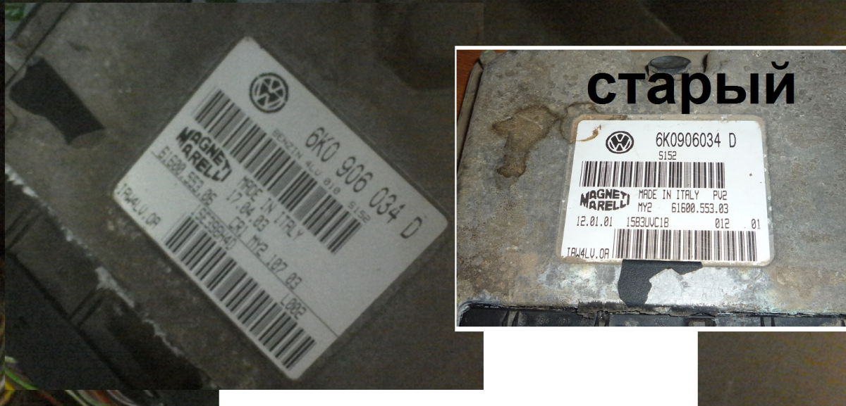

Rins Опубликовано 10 марта, 2015 Автор Поделиться Опубликовано 10 марта, 2015 (изменено) старый на связь не выходит. вот фото блоков. дампы завтра считаю. и еепром и флеш попробую. (флеш надо?) вот ещё фото нового. может тут разглядите. http://c2n.me/3dVSxdE.png Изменено 10 марта, 2015 пользователем Rins Ссылка на комментарий Поделиться на другие сайты Поделиться
www23 Опубликовано 10 марта, 2015 Поделиться Опубликовано 10 марта, 2015 старый на связь не выходит. вот фото блоков. дампы завтра считаю. и еепром и флеш попробую. один в один но дампы то покажи и что с родным по какой причине на связь не выходит Ссылка на комментарий Поделиться на другие сайты Поделиться
Rins Опубликовано 10 марта, 2015 Автор Поделиться Опубликовано 10 марта, 2015 (изменено) со слов клиента замкнули провода на дпкв. далее в эбу вода обнаружилась. если 1 в 1 . флеш можно не читать? Изменено 10 марта, 2015 пользователем Rins Ссылка на комментарий Поделиться на другие сайты Поделиться
