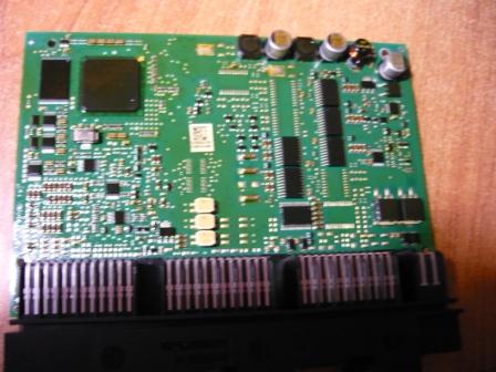

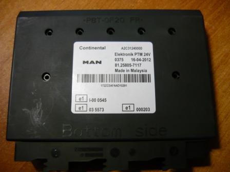

alex-ksm Опубликовано 8 марта, 2015 Поделиться Опубликовано 8 марта, 2015 (изменено) Нет ни одного ключа. Вопросик, где у него лежат ключи и чем он делается? Фото прилагаю, если надо сделаю более качественные. Изменено 8 марта, 2015 пользователем alex-ksm Ссылка на комментарий Поделиться на другие сайты Поделиться
Manmart Опубликовано 8 марта, 2015 Поделиться Опубликовано 8 марта, 2015 По дампу ни один прибор пока не делает. Решений два: 1. Дилерский прибор. 2 Track Explorer - делают поляки, опция для прописки ключей MAN - порядка 2500euro. Ссылка на комментарий Поделиться на другие сайты Поделиться
alex-ksm Опубликовано 8 марта, 2015 Автор Поделиться Опубликовано 8 марта, 2015 М-да, печально... Спасибо! А можно FFR на него поставить? Где то натыкался на переделку вместо FFR ставили PTM. Ссылка на комментарий Поделиться на другие сайты Поделиться
Manmart Опубликовано 8 марта, 2015 Поделиться Опубликовано 8 марта, 2015 (изменено) http://autovei.com/en/product/truck-explorer/5 Ошибся по цене, стоит 2000 евро, позволяет писать и синхронизировать блоки отвечающиее за запуск авто. ещё 850 евро стоит кабель для прописки ключей " на столе". На счёт переделки я не в курсе, не сторонник кривых авто.... Изменено 8 марта, 2015 пользователем Manmart Ссылка на комментарий Поделиться на другие сайты Поделиться

alex-ksm Опубликовано 8 марта, 2015 Автор Поделиться Опубликовано 8 марта, 2015 По чем же их тогда делают? И его нужно переть к офам? Ссылка на комментарий Поделиться на другие сайты Поделиться
