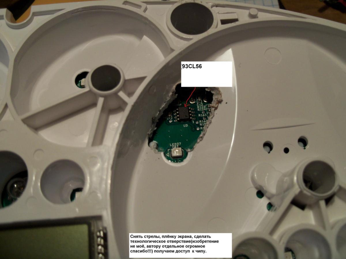

2114 Опубликовано 8 марта, 2015 Поделиться Опубликовано 8 марта, 2015 Парни привет.Chevrolet Aveo 2007 года.Подскажите что находится внутри и плиз подскажите подключение приборки на столе.заранее спасибо Ссылка на комментарий Поделиться на другие сайты Поделиться
electron_1984 Опубликовано 8 марта, 2015 Поделиться Опубликовано 8 марта, 2015 93c56 снимать стрелы, выпаивать дисплей. Ссылка на комментарий Поделиться на другие сайты Поделиться
Dimon--xx Опубликовано 8 марта, 2015 Поделиться Опубликовано 8 марта, 2015 Внунтри скорее всего 93с 56 ,но может быть и 24с08... подключение сейчас поищу... С разборкой панели поаккуратней,дисплей хрупкий!!! Ссылка на комментарий Поделиться на другие сайты Поделиться
2114 Опубликовано 8 марта, 2015 Автор Поделиться Опубликовано 8 марта, 2015 ок.спасибо.а есть фото? а внутресхемно нельзя подключится? Ссылка на комментарий Поделиться на другие сайты Поделиться

yudinandrey3 Опубликовано 8 марта, 2015 Поделиться Опубликовано 8 марта, 2015 Парни привет.Chevrolet Aveo 2007 года.Подскажите что находится внутри и плиз подскажите подключение приборки на столе.заранее спасибо Вот картинки, сам так делал,не выпаивал,подключался прищепкой. Ссылка на комментарий Поделиться на другие сайты Поделиться
