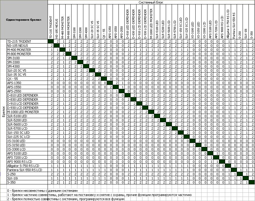

alex1604 Опубликовано 10 марта, 2015 Поделиться Опубликовано 10 марта, 2015 Добрый день, пульт Pantera с двумя кнопками не работает,скажите смогу я запрограммировать такой же пульт только с тремя кнопками? Ссылка на комментарий Поделиться на другие сайты Поделиться
Миру-beer Опубликовано 10 марта, 2015 Поделиться Опубликовано 10 марта, 2015 Модель то какая? Ссылка на комментарий Поделиться на другие сайты Поделиться
alex1604 Опубликовано 10 марта, 2015 Автор Поделиться Опубликовано 10 марта, 2015 Модель то какая? SLK -35 есть брелок от SLK-45 Ссылка на комментарий Поделиться на другие сайты Поделиться
yuran37rus Опубликовано 5 сентября, 2016 Поделиться Опубликовано 5 сентября, 2016 Здравствуйте.у Вас получилось привязать другой брелок? Ссылка на комментарий Поделиться на другие сайты Поделиться
smartcar057 Опубликовано 5 сентября, 2016 Поделиться Опубликовано 5 сентября, 2016 Будет работать без 3й кнопки Ссылка на комментарий Поделиться на другие сайты Поделиться
