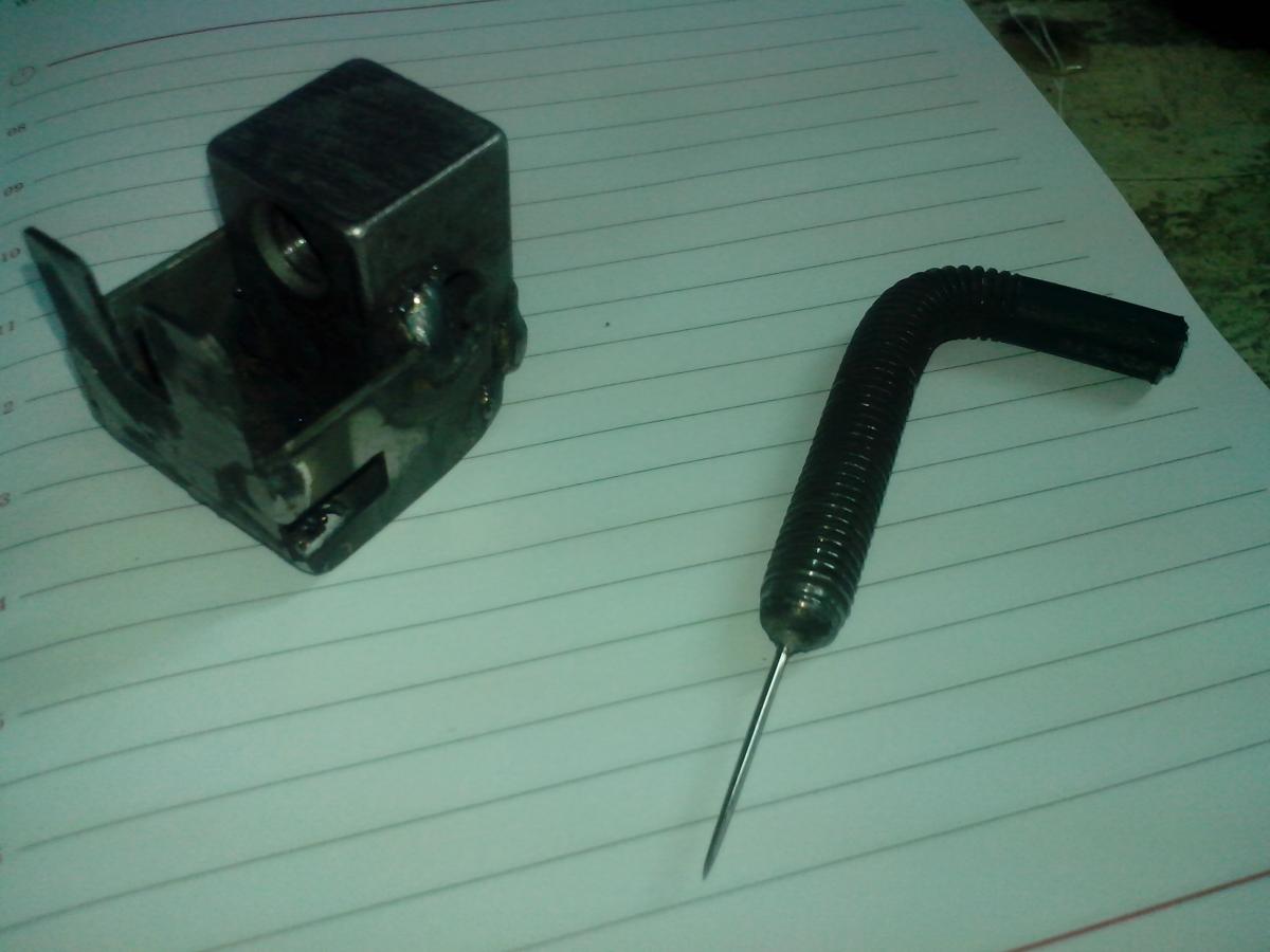

Тимурик Опубликовано 11 марта, 2015 Поделиться Опубликовано 11 марта, 2015 (изменено) когда приспичило, то соорудил примерно за 40 минут из подручных предметов. Изменено 11 марта, 2015 пользователем Тимурик Ссылка на комментарий Поделиться на другие сайты Поделиться
Dredd59 Опубликовано 11 марта, 2015 Поделиться Опубликовано 11 марта, 2015 когда приспичило, то соорудил примерно за 40 минут из подручных предметов. Аналогично - час работы - годы удовольствия.... Ссылка на комментарий Поделиться на другие сайты Поделиться

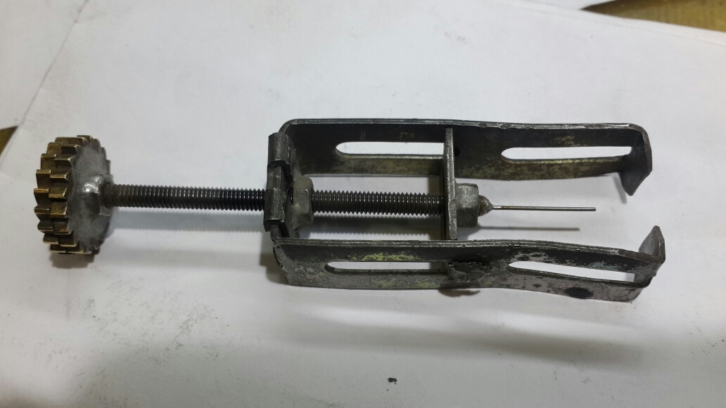

lvv0210 Опубликовано 11 марта, 2015 Поделиться Опубликовано 11 марта, 2015 У кого есть такой съемник ? Размеры киньте пожалуйста,можно в личку. Ссылка на комментарий Поделиться на другие сайты Поделиться

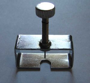

Usmanov59 Опубликовано 11 марта, 2015 Автор Поделиться Опубликовано 11 марта, 2015 Я конечно думал.. есть пока время. Думаю если есть эстетичный и практичный вариант за разумные деньги почему бы и нет...! Если приспичит наверно на скорую руку , что то и придумаю. ... вариант из планок мне больше нравится еще можно из баллончика дунуть и вообще... отличный вариант Ссылка на комментарий Поделиться на другие сайты Поделиться
Lubotin Опубликовано 11 марта, 2015 Поделиться Опубликовано 11 марта, 2015 (изменено) Все время удивляюсь. Нахера на съемнике штырь если в некоторых стрелках колпачек не снимается. Как функционирует съемник такого планв? Только из-за этого не покупаю и не делаю съемник. "Годы удовольствия".. ну хз. у меня нет инженерного образования, но я склоняюсь к тому, что вместо штыря нужна приспособа снизу для зажима и фиксации оси стрелки. Но у всех штырь... Изменено 11 марта, 2015 пользователем Lubotin Ссылка на комментарий Поделиться на другие сайты Поделиться
dimas091 Опубликовано 11 марта, 2015 Поделиться Опубликовано 11 марта, 2015 Lubotin прав. Да даже где и отрывается колпачок, потом приклеивается на супер клей НО ЭТО УЖЕ КОЛХОЗ , и далеко до идеала. Нужно как то блокировать ось , а стрелку просто рукой снимать Ссылка на комментарий Поделиться на другие сайты Поделиться

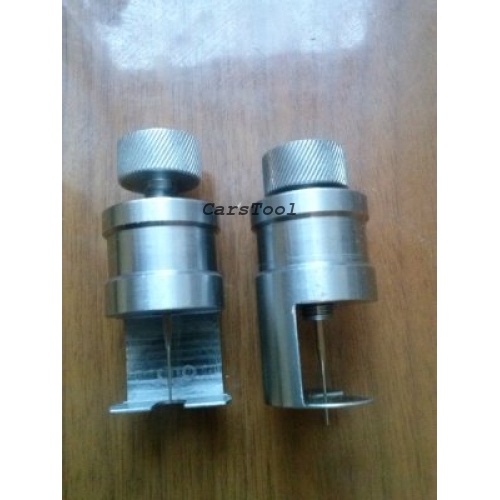

qwert3433 Опубликовано 12 марта, 2015 Поделиться Опубликовано 12 марта, 2015 Этот съёмник используется когда под колпачком есть отверстие, через которое иголка упрётся в ось, на которой сидит стрелка. А если нужна фиксация оси- там уже другой инструмент. Ссылка на комментарий Поделиться на другие сайты Поделиться
Usmanov59 Опубликовано 12 марта, 2015 Автор Поделиться Опубликовано 12 марта, 2015 Ребят всем спасибо Нашел, заказал! Даже если нет дырки под колпачком ее легко можно просверлить. Главное, чтоб приборка была в конечном итоге работа способна как изначально... Ссылка на комментарий Поделиться на другие сайты Поделиться
arteorlo Опубликовано 12 марта, 2015 Поделиться Опубликовано 12 марта, 2015 Этот съёмник используется когда под колпачком есть отверстие, через которое иголка упрётся в ось, на которой сидит стрелка. А если нужна фиксация оси- там уже другой инструмент. а какой? если не секрет. хотелось бы посмотреть на него Ссылка на комментарий Поделиться на другие сайты Поделиться
lvv0210 Опубликовано 12 марта, 2015 Поделиться Опубликовано 12 марта, 2015 Ребят всем спасибо Нашел, заказал! Даже если нет дырки под колпачком ее легко можно просверлить. Главное, чтоб приборка была в конечном итоге работа способна как изначально... Какой заказал ? Ссылка на комментарий Поделиться на другие сайты Поделиться
Usmanov59 Опубликовано 12 марта, 2015 Автор Поделиться Опубликовано 12 марта, 2015 Вот такой. http://www.auto-bk.ru/forum/topic/51113/page__hl__%20%D1%81%D0%BD%D1%8F%D1%82%D0%B8%D1%8F%20%20%D1%81%D1%82%D1%80%D0%B5%D0%BB%D0%BE%D0%BA#entry609009 Ссылка на комментарий Поделиться на другие сайты Поделиться
