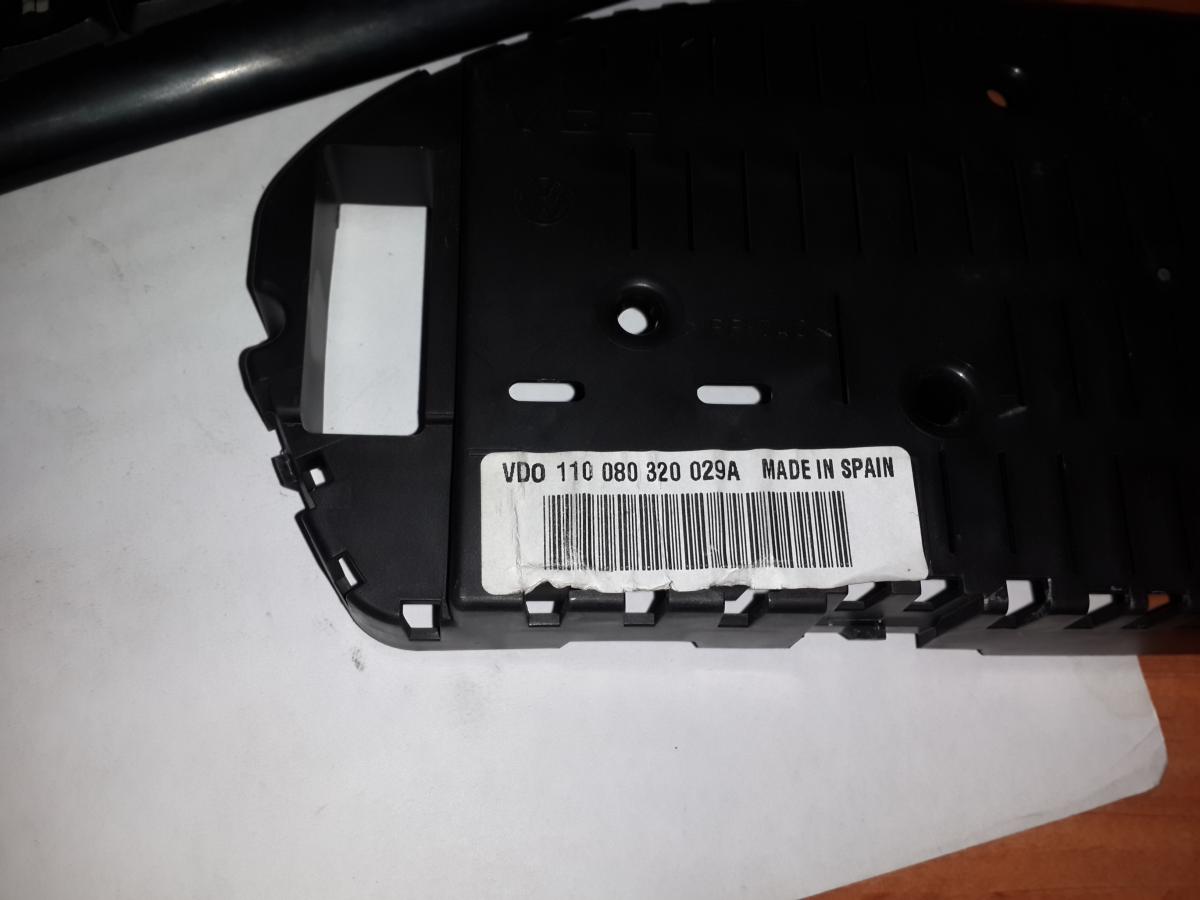

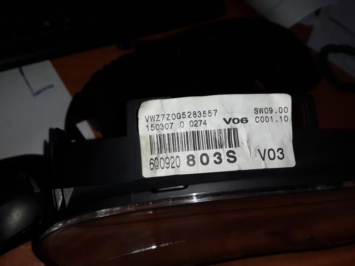

Alexandr77 Опубликовано 12 марта, 2015 Автор Поделиться Опубликовано 12 марта, 2015 Вот номер приборки. Ссылка на комментарий Поделиться на другие сайты Поделиться
