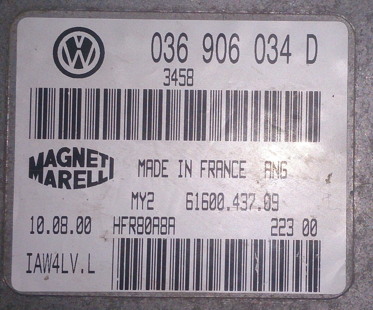

doctor+ Опубликовано 13 марта, 2015 Автор Поделиться Опубликовано 13 марта, 2015 (изменено) Пожалуйста, кто хорошо разбирается в прошивках, посмотрите flash и eeprom , который считан. В 13.03.2015 в 09:43, JohnFirst сказал: Пробуй Спасибо! Но, чет наши прошивки очень сильно отличаются, млин.... Последняя буква маркировки не совпадает В 13.03.2015 в 12:18, Gaws сказал: Начни с тока потребления блока на столе. А так думаю вот твое решение. Вот шильдик моего ЭБУ. Подскажи, плииз, то что в ссылке, там некоторые параметры разнятся. Это критично или нет? 29F400BB_original.binПолучение информации... EEPROM_95080_original.binПолучение информации... Изменено 13 марта, 2015 пользователем doctor+ Ссылка на комментарий Поделиться на другие сайты Поделиться

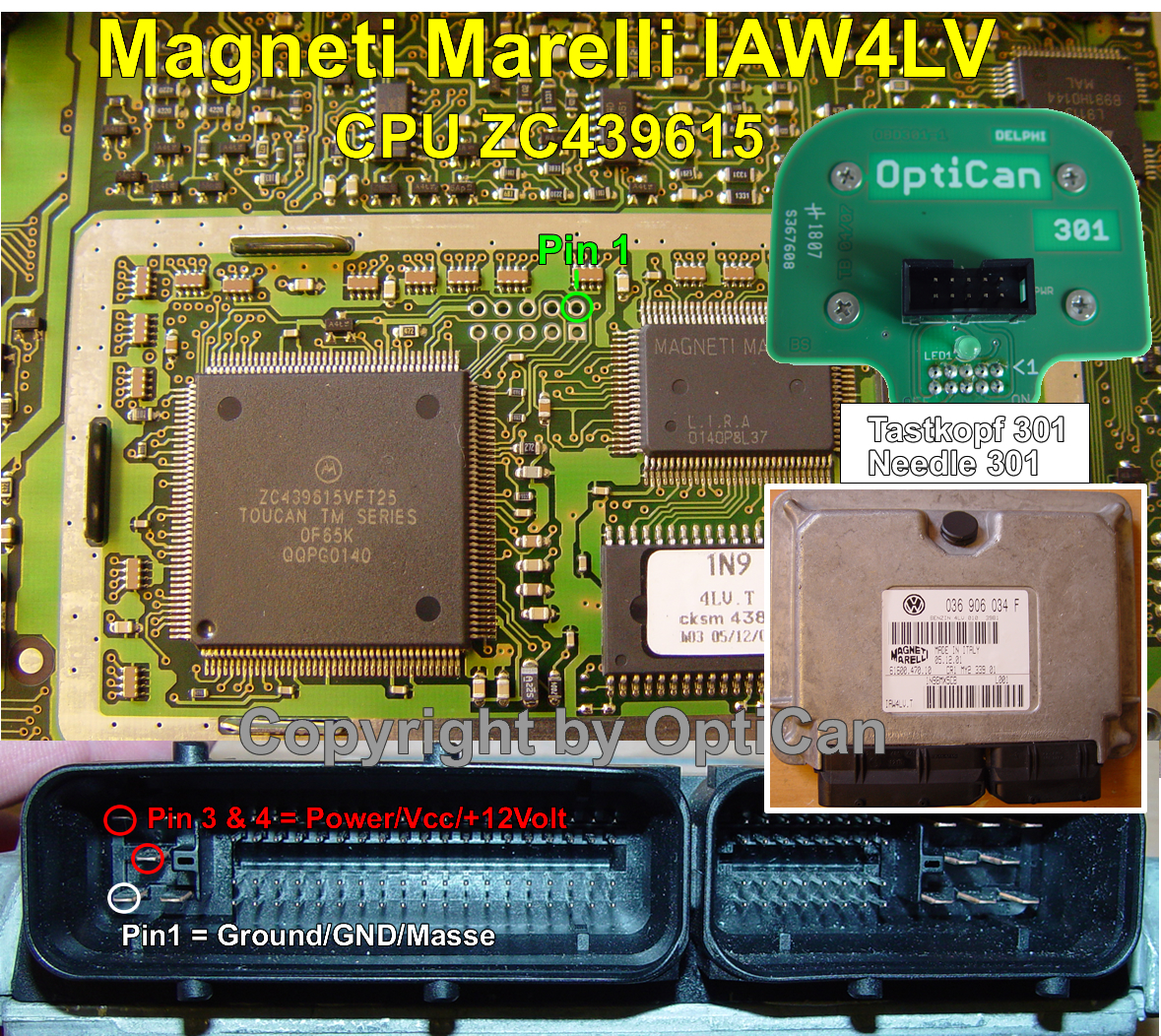

doctor+ Опубликовано 14 марта, 2015 Автор Поделиться Опубликовано 14 марта, 2015 Вот по этой схеме подключался Ссылка на комментарий Поделиться на другие сайты Поделиться

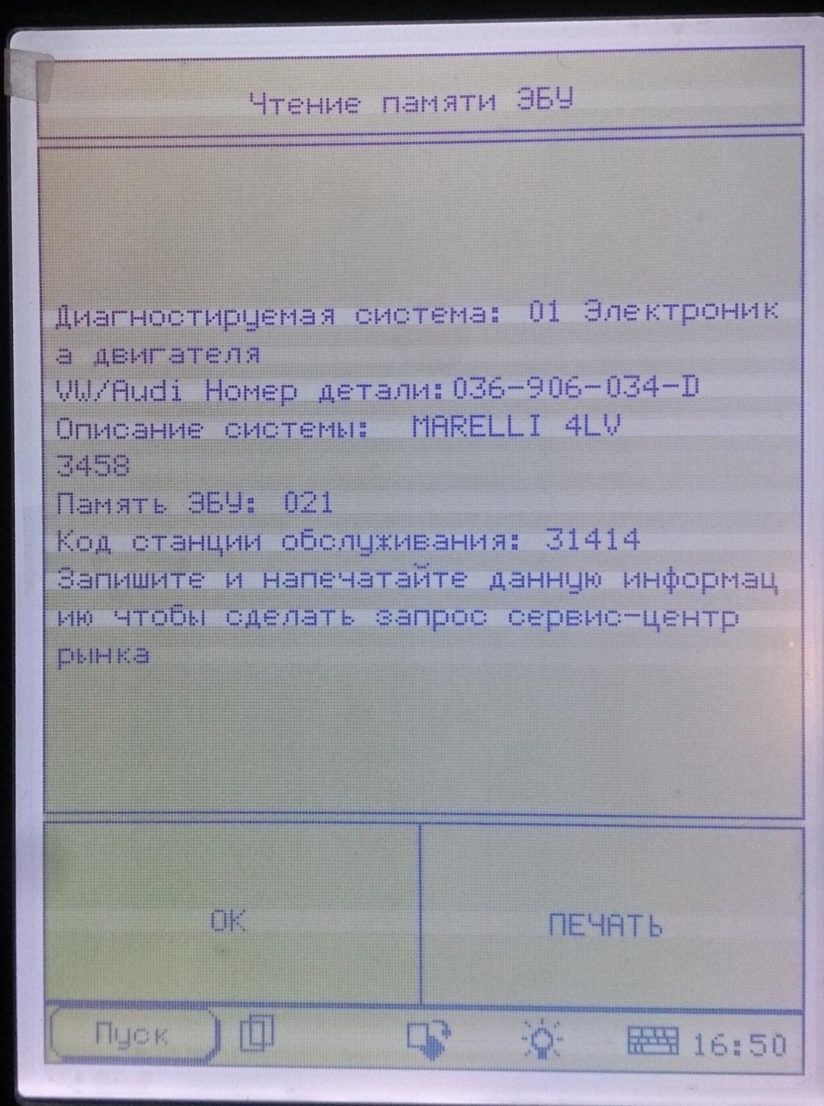

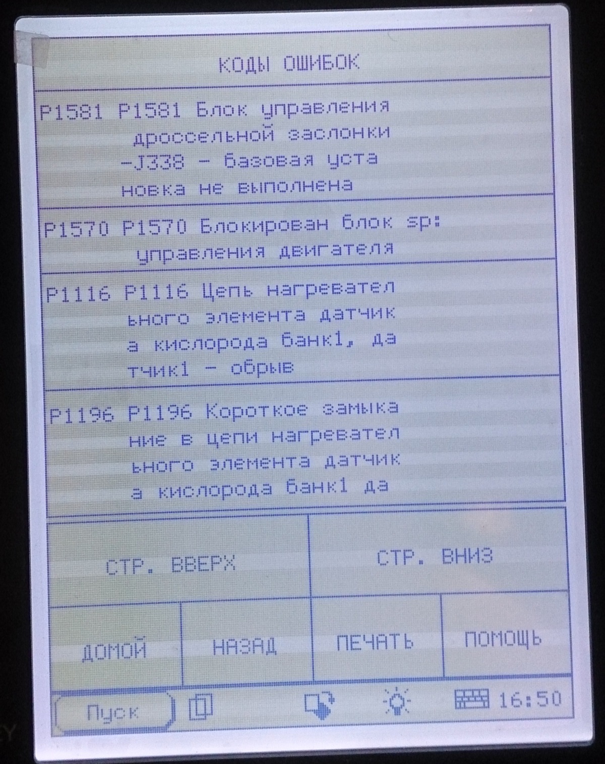

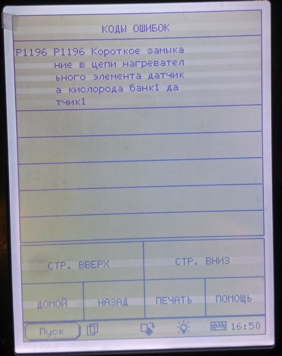

doctor+ Опубликовано 15 марта, 2015 Автор Поделиться Опубликовано 15 марта, 2015 (изменено) Я нашел К-линию. Подцепил диагностику и вот что получилось Т..е в комбинации приборов нет необходимости. Кстати, во флешь залил мод. версию прошивки. Блок определяется!!! Изменено 15 марта, 2015 пользователем doctor+ Ссылка на комментарий Поделиться на другие сайты Поделиться
polubak77 Опубликовано 15 марта, 2015 Поделиться Опубликовано 15 марта, 2015 В 15.03.2015 в 12:48, doctor+ сказал: Я нашел К-линию. Подцепил диагностику и вот что получилось Т..е в комбинации приборов нет необходимости. Кстати, во флешь залил мод. версию прошивки. Блок определяется!!! так ставь на авто,да проверяй Ссылка на комментарий Поделиться на другие сайты Поделиться
