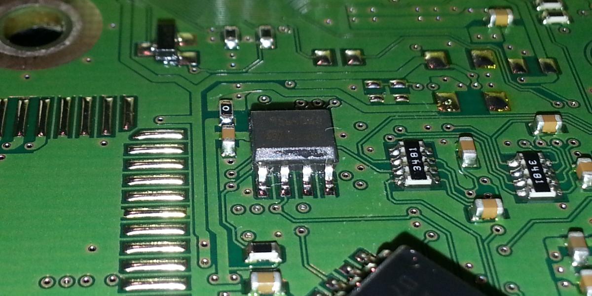

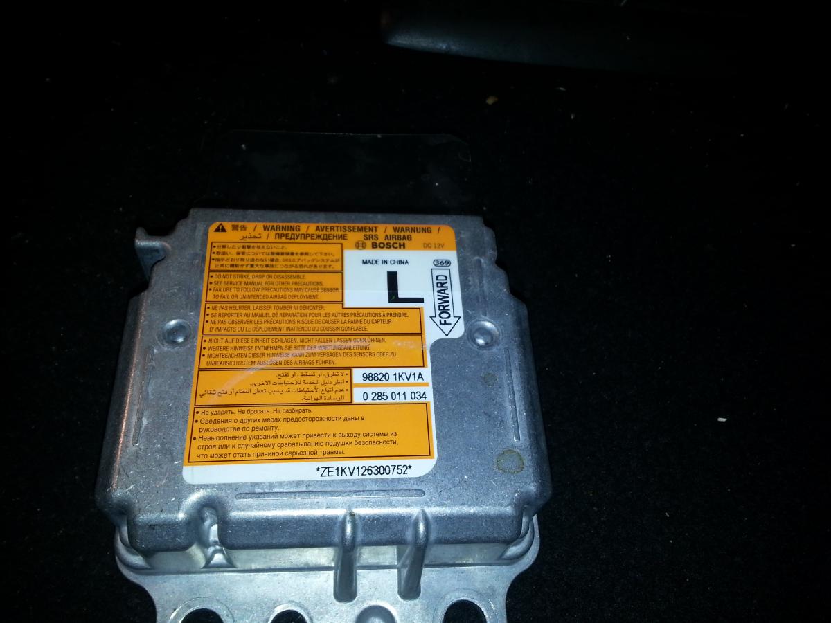

kiv198701 Опубликовано 13 марта, 2015 Поделиться Опубликовано 13 марта, 2015 Приветствую форумчане .Привезли блок 98820 1KV1A от Nissan Juke нашел crash в 95640 дампы ниже ,ребят проверьте не накосячил с чисткой ))) а то машинка далеко ... Еще там с другой стороны стоит 24с08 (дамп забыл вычитать ) как считаете в него стоит лезть ? ВСЕМ ОТКЛИКНУВШИМСЯ ОГРОМНОЕ СПАСИБО !!!!!!!!! air bag Nissan Juke 98820 1KV1A.rar Ссылка на комментарий Поделиться на другие сайты Поделиться
alismotors Опубликовано 14 марта, 2015 Поделиться Опубликовано 14 марта, 2015 24C08 Лезть не надо В остальном думаю прокатит, если вернуть назад А30, А40 и дотереть С АВ0 включая AF0. Правда я делал немного иначе: air bag Nissan Juke 98820 1KV1A BOSCH- 0 285 011 034 95640 CLEAR.rar Ссылка на комментарий Поделиться на другие сайты Поделиться
BOB3120 Опубликовано 14 марта, 2015 Поделиться Опубликовано 14 марта, 2015 (изменено) 24C08 Лезть не надо В остальном думаю прокатит, если вернуть назад А30, А40 и дотереть С АВ0 включая AF0. Правда я делал немного иначе: Я делал так же, все прокатило,24c08 там даже не видел)) Изменено 14 марта, 2015 пользователем BOB3120 Ссылка на комментарий Поделиться на другие сайты Поделиться
kiv198701 Опубликовано 15 марта, 2015 Автор Поделиться Опубликовано 15 марта, 2015 С другой стороны ... Ссылка на комментарий Поделиться на другие сайты Поделиться
wendox79 Опубликовано 15 марта, 2015 Поделиться Опубликовано 15 марта, 2015 Должно работать. Ссылка на комментарий Поделиться на другие сайты Поделиться
