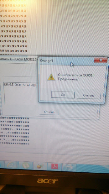

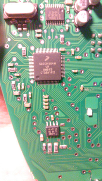

evgegor Опубликовано 16 ноября, 2015 Поделиться Опубликовано 16 ноября, 2015 Парни всем привет. Работаю оранжем5, подсоединил через разъем, выбрал MC9S12HY64, считал, поправил, заливать хрен, пишет ошибку... Думал проц другой, вскрыл, вроде он же... писать все равно отказывается. Кто сталкивался, в чем проблема? datsun 2190-3801010-30 83027км..binПолучение информации... D-FLASHdatsun 2190-3801010-30 40000км.binПолучение информации... P-FLASH datsun 2190-3801010-30 83027км..binПолучение информации... Ссылка на комментарий Поделиться на другие сайты Поделиться
zubr Опубликовано 16 ноября, 2015 Поделиться Опубликовано 16 ноября, 2015 у меня Оранжа нет, но может все таки сначала стереть проц нужно перед записью В 16.11.2015 в 13:03, evgegor сказал: Парни всем привет. Работаю оранжем5, подсоединил через разъем, выбрал MC9S12HY64, считал, поправил, заливать хрен, пишет ошибку... Думал проц другой, вскрыл, вроде он же... писать все равно отказывается. Кто сталкивался, в чем проблема? Ссылка на комментарий Поделиться на другие сайты Поделиться
evgegor Опубликовано 16 ноября, 2015 Поделиться Опубликовано 16 ноября, 2015 Стирал, один хрен ни хрена... Пробую Упу, но она даже читать не хочет Ссылка на комментарий Поделиться на другие сайты Поделиться
