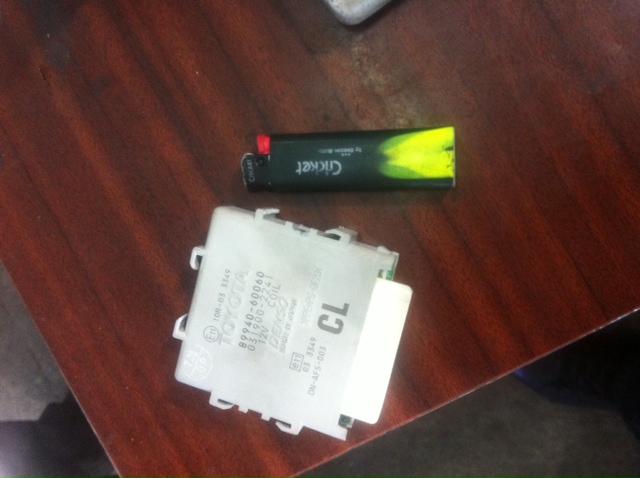

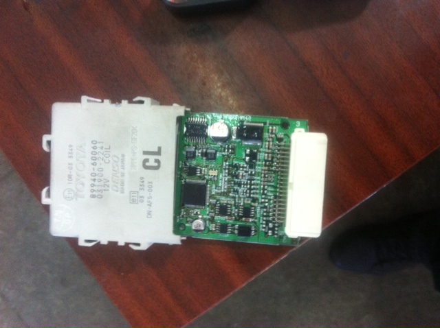

starsistems Опубликовано 18 марта, 2015 Опубликовано 18 марта, 2015 В 17.03.2015 в 19:20, uzbek33 сказал: выкладываю еепром только не 9386 а 93с66 иммо 89940-60060 denso однопроцессорный серая коробочка-7x7см .... странное содержимое дампа ....хотя читал разными прогерами всё одно и тоже.... ДА! и ещё приношу извинения КРУЗАК 150 а не 200...................был белый а теперь с одной стороны чёрный.... В смарте должна быть 93с86.

uzbek33 Опубликовано 18 марта, 2015 Автор Опубликовано 18 марта, 2015 может кто реально сказать??? как он выглядит?? где стоит ... -вот всё что было в ногах...фото прилогаю...
nemez36 Опубликовано 18 марта, 2015 Опубликовано 18 марта, 2015 Смартбокс под бардачком, (если это точно 150 Прадо!) с пассажирской стороны, на коробочке всё написано не промахнёшься
Reicho Опубликовано 18 марта, 2015 Опубликовано 18 марта, 2015 Как вариант посмотри за бардачком. Серый блок раза в 3 больше, чем тот который ты выложил, на нем будет написано Smart key. Внутри eeprom 93с86.

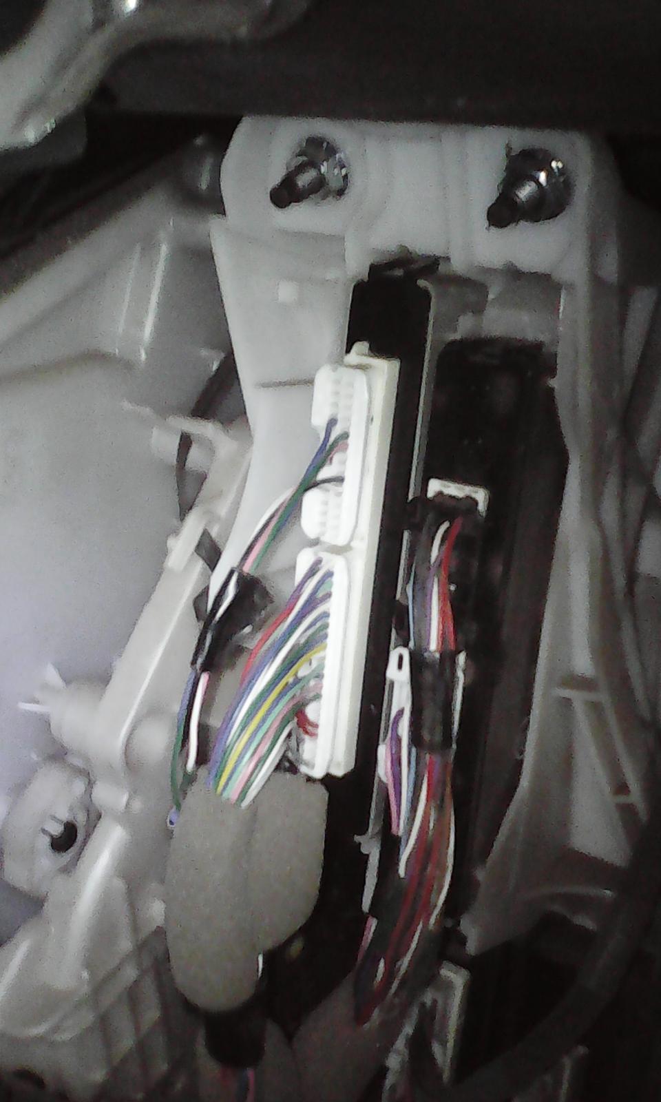

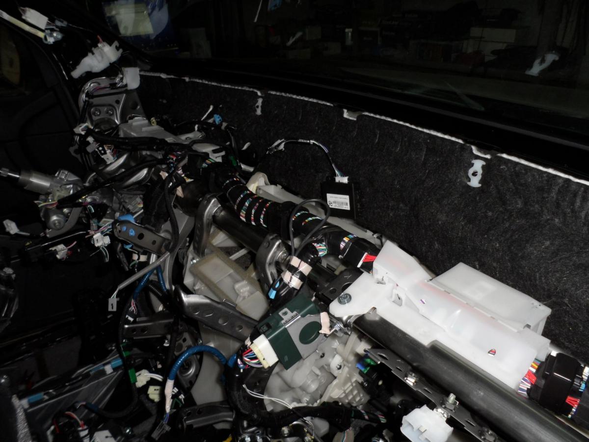

unik Опубликовано 18 марта, 2015 Опубликовано 18 марта, 2015 В 18.03.2015 в 11:27, uzbek33 сказал: может кто реально сказать??? как он выглядит?? где стоит ... -вот всё что было в ногах...фото прилогаю... Блок Smart начинается с 89990 А вот Code box за отопителем
puz1 Опубликовано 19 марта, 2015 Опубликовано 19 марта, 2015 В 18.03.2015 в 15:16, unik сказал: Блок Smart начинается с 89990 А вот Code box за отопителем
nemez36 Опубликовано 19 марта, 2015 Опубликовано 19 марта, 2015 (изменено) О! На второй фотке, за стеклом мой гараж)) Помню, был сЕкас. Изменено 19 марта, 2015 пользователем nemez36
puz1 Опубликовано 19 марта, 2015 Опубликовано 19 марта, 2015 В 19.03.2015 в 15:53, nemez36 сказал: О! На второй фотке, за стеклом мой гараж)) Помню, был сЕкас. спасибо за фотку когдато очень помогла
