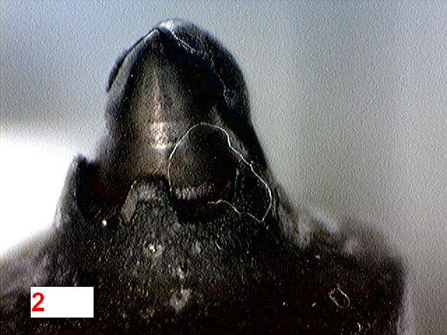

Тоже SORENTO ошибок нет, давление в норме, сброса в обратку нет....сняли инжектора...а там:
Заклинили все...со слов клиента "стала тупеть на ходу",пока не заглохла. Потом соотв. не запустилась.
Виновата оказалась турбина, лила масло, как потерпевшая.....в разнос не пошла, не успела(мотор не раскручивался) да и холодно было.
С ними подобное через 5 машин...
такого я еще не видел :)
