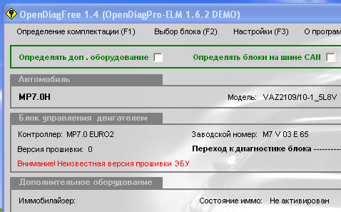

kasl Опубликовано 15 марта, 2015 Поделиться Опубликовано 15 марта, 2015 Подправил прошивку для бош 7.0 в ctp4.10, прошил нормально, авто работает. При диагностике пишет что неизвестная прошивка и стоит ноль. Почему так ? Ссылка на комментарий Поделиться на другие сайты Поделиться

kasl Опубликовано 25 марта, 2015 Автор Поделиться Опубликовано 25 марта, 2015 (изменено) Заливал чип-лодырем 197. кстати вот скрин Изменено 25 марта, 2015 пользователем kasl Ссылка на комментарий Поделиться на другие сайты Поделиться

serjei Опубликовано 25 марта, 2015 Поделиться Опубликовано 25 марта, 2015 (изменено) По скрину, версия прошивки стоит как ... на скрине опендиаг Изменено 25 марта, 2015 пользователем serjei Ссылка на комментарий Поделиться на другие сайты Поделиться
kasl Опубликовано 25 марта, 2015 Автор Поделиться Опубликовано 25 марта, 2015 По скрину, версия прошивки стоит как ( заводской номер)?? или это ты выставляешь?? Просто у меня комбилоудер для заливки и мотор скан для наше марок и я не в курсе по чип лоудеру. А на авто при диагностики что пишет? на этом скрине как раз OpenDiagFree1.4 по диагностике, а не чип-лодырь Ссылка на комментарий Поделиться на другие сайты Поделиться

krav Опубликовано 25 марта, 2015 Поделиться Опубликовано 25 марта, 2015 (изменено) Заливал чип-лодырем 197. кстати вот скрин Да это нормальное явление,не только для ОпенДиаг. Скандок тоже ругается"Неизвестный ЭБУ-продолжить" У соседа Сканматик 1 так он полдня связывался глядя на шильду Я7.2 , пока ему не подсказал цепляйся как Я5...Р83,потом еще долго не понимал почему связался. Изменено 25 марта, 2015 пользователем krav Ссылка на комментарий Поделиться на другие сайты Поделиться

timka Опубликовано 25 марта, 2015 Поделиться Опубликовано 25 марта, 2015 (изменено) Да это нормальное явление,не только для ОпенДиаг. Скандок тоже ругается"Неизвестный ЭБУ-продолжить" У соседа Сканматик 1 так он полдня связывался глядя на шильду Я7.2 , пока ему не подсказал цепляйся как Я5...Р83,потом еще долго не понимал почему связался. Не каждое обородувание автоопределением определяет тип софта , Опен вообче не оределяет (нет такой функции) , Скандок тоже не определяет в автомате (сам работаю) ,у меня ещё МТ-10 так этот в автоопределении всё берёт кроме кривых софтов(прошивок) Россия 83 , а вообче давно уже надо научиться определять протокол диагностики не по шильдику на блоках ,мало-ли чего там нарисоавно . Самое простое при подключении диаг. оборудования если не знаешь что стоит , это добраться до ЭБУ и посмоьтреть что стоит , а потом уже выбирать или подбирать протокол . Изменено 25 марта, 2015 пользователем timka Ссылка на комментарий Поделиться на другие сайты Поделиться

krav Опубликовано 25 марта, 2015 Поделиться Опубликовано 25 марта, 2015 Не каждое обородувание автоопределением определяет тип софта , Опен вообче не оределяет (нет такой функции) , Скандок тоже не определяет в автомате (сам работаю) ,у меня ещё МТ-10 так этот в автоопределении всё берёт кроме кривых софтов(прошивок) Россия 83 , а вообче давно уже надо научиться определять протокол диагностики не по шильдику на блоках ,мало-ли чего там нарисоавно . Самое простое при подключении диаг. оборудования если не знаешь что стоит , это добраться до ЭБУ и посмоьтреть что стоит , а потом уже выбирать или подбирать протокол . Ну если это относится ко мне, то я то как раз знаю как и куда подключиться. А вот утверждение что у ОпенДиаг. нет функции авто-определения не совсем верно,только она называется "Определение комплектации" где как раз и указывает ЭБУ и прошивку. Ссылка на комментарий Поделиться на другие сайты Поделиться
