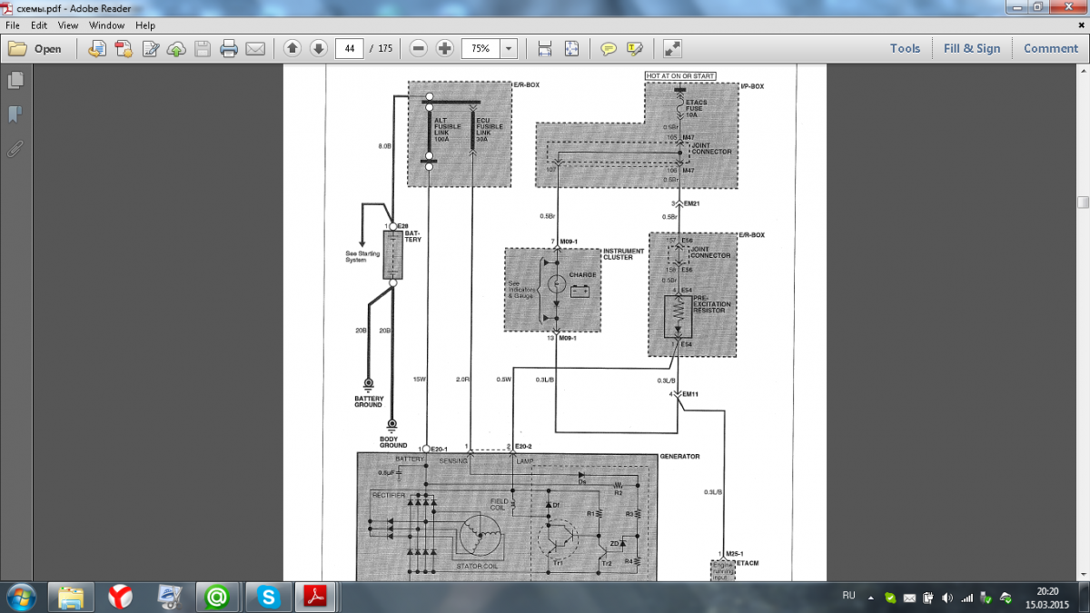

виталий д Опубликовано 15 марта, 2015 Поделиться Опубликовано 15 марта, 2015 (изменено) Машина тот же Matrix. АКПП. Суть проблемы: зарядка то есть, то нет. Т.е. хаотично то 14,5В, то напряжение аккумулятора. Если зарядки нет по вольтметру, лампочка не горит. Опять же если на работающем двигателе при, скажем так, незарядке выключить зажигание и снова включить, то лампа АКБ не горит. "Поиграешься" зажиганием или покуришь лампочка при вкл. зажигания горит, заводишь зарядка есть, потом опять то есть, то нет. Бывает перегазуешь, зарядка появится. Включаешь потребители, опять же может быть, может не быть, какая то идиотская неисправность. Хозяин говорит, что на ходу слышит щелчки под торпедой в районе замка зажигания. Там стоит блок ETACs, больше нет ничего. Генератор еще до меня катали на стенде, сказали, что живой. Сразу оговорюсь, что у меня кроме контрольки и мультиметра нет ничего. Что хоть можно сделать? Больше с тазами работаю. Схему прилагаю, диод в блоке J/R проверил. Изменено 15 марта, 2015 пользователем виталий д Ссылка на комментарий Поделиться на другие сайты Поделиться

Дмитрий Иванович Опубликовано 15 марта, 2015 Поделиться Опубликовано 15 марта, 2015 Если есть доступ к разьему генератора, я обвел его зеленым цветом на вашей схеме, его нужно отключить, убрать из уравнения проводку к этой фишке, тоесть получаться разрывы в цепи где поставлены красные крестики. Далее собрать простенькую схемку, нарисована синим цветом, в обход штатной проводки, используем контрольную лампочку в схеме примерно 1.5Вт - 2.5Вт, она и будет служить контрольной лампой заряда( горит -нет заряда, гаснет - есть заряд). Далее запитываем схемку от +АКБ, и заводим машинку, и контролируем весь процес тестером. Если в таком варианте работает все хорошо, генератор исправен. Если не работает, генератор на операционный стол. Если дело не в генераторе, ищем по цепи, предохранители, замок зажигания, приборка,проводка. Весь процесс займет максимум 20 минут, Удачи! Ссылка на комментарий Поделиться на другие сайты Поделиться

виталий д Опубликовано 17 марта, 2015 Автор Поделиться Опубликовано 17 марта, 2015 Итак, сделал как рекомендовал Дмитрий Иванович. На холодную все Ок. Потом обратно в сток, тоже ок. После получаса работы двигателя началась канитель. Т.е. идет зарядка 14,4В, включаю кондей, свет и обогрев стекла. И начинается канитель. Напряжение уходит до 11,9В. Бывает перегазуешь, опять 14В, потом всплеск оборотов двига и опять 11,9В. При незарядке перехожу на схему Дмитрия Ивановича, вроде все Ок. Генератор тоже снимал, кольца в порядке, без износа, щетки новые, мост вроде в порядке, обмотки на массу не звонятся. В итоге на схеме Дмитрия Ивановича перестала гореть лампа и я отправил генератор на стенд по новой. Может с реле-регулятором какой косяк. Вечером гену должны привезти, а там посмотрим. Ссылка на комментарий Поделиться на другие сайты Поделиться
Дмитрий Иванович Опубликовано 17 марта, 2015 Поделиться Опубликовано 17 марта, 2015 Итак, сделал как рекомендовал Дмитрий Иванович. На холодную все Ок. Потом обратно в сток, тоже ок. После получаса работы двигателя началась канитель. Т.е. идет зарядка 14,4В, включаю кондей, свет и обогрев стекла. И начинается канитель. Напряжение уходит до 11,9В. Бывает перегазуешь, опять 14В, потом всплеск оборотов двига и опять 11,9В. При незарядке перехожу на схему Дмитрия Ивановича, вроде все Ок. Генератор тоже снимал, кольца в порядке, без износа, щетки новые, мост вроде в порядке, обмотки на массу не звонятся. В итоге на схеме Дмитрия Ивановича перестала гореть лампа и я отправил генератор на стенд по новой. Может с реле-регулятором какой косяк. Вечером гену должны привезти, а там посмотрим. Если перестала гореть контрольная лампа, интегральный регулятор мертв, или якорь в обрыв что врядли. Моя схема практически повторяет штатную схему в этом автомобиле, за исключением резистора который нужен на тот случай если контрольная лампа в приборке перегорела, или в место лампы стоит светодиод, еще запитана цепь начального возбуждения прямо от АКБ, а не через замок зажигания, поэтому нерекомендуется оставлять ее на долго в запитанном состоянии с заглушенным двигателем. Если на внешней схеме работать будет стабильно, разбирайтесь со штатной проводкой. Ссылка на комментарий Поделиться на другие сайты Поделиться
