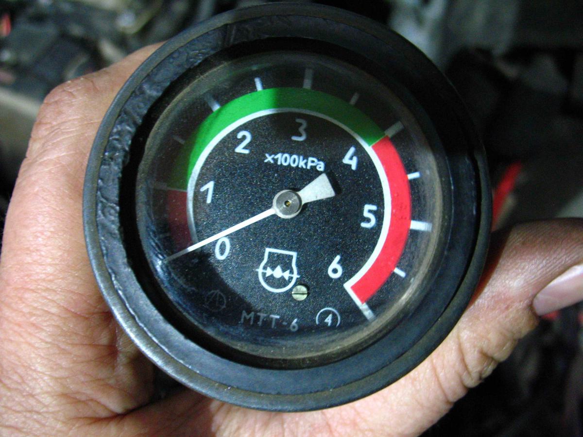

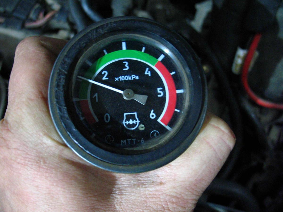

Дмитрий Иванович Опубликовано 18 марта, 2015 Автор Поделиться Опубликовано 18 марта, 2015 Уважаемые скорее всего проблема этого двигателя найдена, теперь буду ждать вашего подтверждения, прав я или нет. Пожалуйсто, если у кого есть данные на давление масла по этому двигателю, отпишитесь какое оно должно быть в разных режимах? Сделал я замер давления масла в системе и все становится понятно фото прилагаю. 1. Температура 85 - ХХ - давление ниже 0.5 2. Температура 90 - 2000об - давление 1.5 3. Температура 90 - 4000об - давление 2.0, стрелку передергивает. 4. Температура 95 - ХХ - давление около 0.2 В какието моменты стрелка на манометре делает резкие рывки. Если все так, цепь правильно натянута не будет, фазик правильно работать не будет? На приборке сообщений о низком давлении нет? Сейчас пойду манометр перепроверю. Ссылка на комментарий Поделиться на другие сайты Поделиться
убивашка Опубликовано 18 марта, 2015 Поделиться Опубликовано 18 марта, 2015 Не 0.2 бара это точно. По крайней мере 1.5 бара на холостых на машинах обычно... у меня 2 бара по крайней мере, когда крутишь мотор, то 6. В панели можно в измеряемых параметрах посмотреть давление масла, по крайней мере низкое оно или в норме. Ссылка на комментарий Поделиться на другие сайты Поделиться
052 Опубликовано 18 марта, 2015 Поделиться Опубликовано 18 марта, 2015 (изменено) Интересно, если бы вместо осцилок выкладывали кадры, типа пазлов или телеметрию с орбитальной станции слали отдельными обрывками. Логи-это вязаные стоп-кадры, а не единичные. По давлению масла, само собой нехватка. На 2000 должно быть 2 бара.Манометр, какой то стрёмный, имхо. Изменено 18 марта, 2015 пользователем 052 Ссылка на комментарий Поделиться на другие сайты Поделиться
Дмитрий Иванович Опубликовано 18 марта, 2015 Автор Поделиться Опубликовано 18 марта, 2015 (изменено) Не 0.2 бара это точно. По крайней мере 1.5 бара на холостых на машинах обычно... у меня 2 бара по крайней мере, когда крутишь мотор, то 6. В панели можно в измеряемых параметрах посмотреть давление масла, по крайней мере низкое оно или в норме. Врядли в панели будет информативно, датчик давления одноконтактный стоит, два положения (разомкнут,замкнут) Интересно, если бы вместо осцилок выкладывали кадры, типа пазлов или телеметрию с орбитальной станции слали отдельными обрывками. Логи-это вязаные стоп-кадры, а не единичные. По давлению масла, само собой нехватка. На 2000 должно быть 2 бара.Манометр, какой то стрёмный, имхо. Извеняюсь за логи, незнаю как сделать правильно. А может подскажите как делать правильно? Манометр есть и более точный, жалко его все время в масло тыкать, этот перепроверил, разница неактуальна для замера по маслу. Изменено 18 марта, 2015 пользователем Дмитрий Иванович Ссылка на комментарий Поделиться на другие сайты Поделиться

masterok Опубликовано 18 марта, 2015 Поделиться Опубликовано 18 марта, 2015 03 бара нормальное давление масла на этом моторе. Возьми датчик и посмотри на нем набито 03-06 бара. Ещё учитывай погрешность твоего манометра. Ссылка на комментарий Поделиться на другие сайты Поделиться
Дмитрий Иванович Опубликовано 18 марта, 2015 Автор Поделиться Опубликовано 18 марта, 2015 03 бара нормальное давление масла на этом моторе. Возьми датчик и посмотри на нем набито 03-06 бара. Ещё учитывай погрешность твоего манометра. Согласен по манометру, у него заводская погрешность 4%. Ваше мнение, будет ли причиной данной неисправности давление масла на этом авто, ведь на 4000об только 2 очка Ссылка на комментарий Поделиться на другие сайты Поделиться
shpuntik 2 Опубликовано 18 марта, 2015 Поделиться Опубликовано 18 марта, 2015 Фазорегуляторы работают от 1 бара. Ссылка на комментарий Поделиться на другие сайты Поделиться
masterok Опубликовано 18 марта, 2015 Поделиться Опубликовано 18 марта, 2015 Согласен по манометру, у него заводская погрешность 4%. Ваше мнение, будет ли причиной данной неисправности давление масла на этом авто, ведь на 4000об только 2 очка Не является неисправностью Ввернуть манометр в головку блока цилиндров вместо датчика давления масла. – Соединить коричневый провод манометра с массой (–). – Подсоединить пробник -V.A.G 1527B- к плюсу аккумуляторной батареи (+) и датчику давления масла с помощью вспомогательных проводов из набора -V.A.G 1594C-. – Если светодиод загорается, заменить датчик давления масла -F1-. Если светодиод не горит: – Завести двигатель и медленно увеличивать обороты. При достижении давления 0,3 … 0,7 бар светодиод должен загореться, в противном случае заменить датчик давления масла. – Продолжать повышение оборотов. При 2000 об/мин и температуре масла 80 °C давление должно составлять не менее 2,0 бар. При высоких оборотах давление масла не должно превышать 7,0 бар. Ссылка на комментарий Поделиться на другие сайты Поделиться
