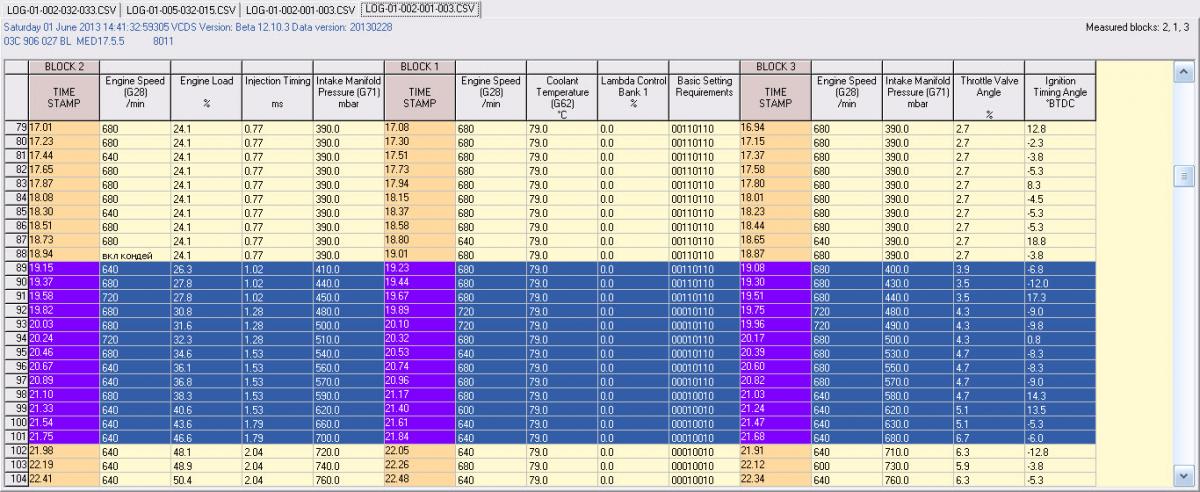

052 Опубликовано 20 марта, 2015 Поделиться Опубликовано 20 марта, 2015 (изменено) В 20.03.2015 в 18:26, shpuntik 2 сказал: А что в 3-ей группе на хх, где заслонка, где угол зажигания? Код готовности в 200 группе не пробовал вырабатывать? +1. 003 группа нужна по положению дросселя, там и давление сразу видно. Если там 550 мбар и положение дросселя до 3%, то я бы ДАД менял. В 31гр вольтаж будет . Изменено 20 марта, 2015 пользователем 052 Ссылка на комментарий Поделиться на другие сайты Поделиться

052 Опубликовано 20 марта, 2015 Поделиться Опубликовано 20 марта, 2015 (изменено) В 20.03.2015 в 20:54, masterok сказал: Сколько было этих моторов , ДАД не на одном ешё не менял. Наверное ты прав, это не ДАД, . Нашёл старый лог (2013 г) от тигуана CAVA 11 года пробег 25 тык с компрессией 0-6-6-7 . На ХХ разрежение постоянно в районе 390 мбар с пропусками, лямбдарегулирование не работает . При включении кондея дроссель приоткрывается с 2.7% на 5% и давление становится 550 мбар. Осталось узнать положение дросселя у ТС. Изменено 20 марта, 2015 пользователем 052 Ссылка на комментарий Поделиться на другие сайты Поделиться

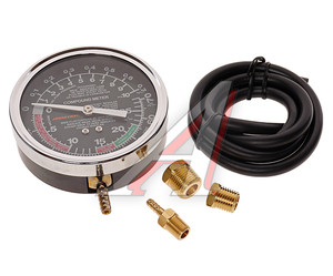

уномоменто Опубликовано 20 марта, 2015 Поделиться Опубликовано 20 марта, 2015 1.Что интересно, после подачи питания, у двигателя упали обороты, расколбас усилился но двигатель не глохнет, а продолжает в таком режиме работать? При повторных попытках все тоже самое. Что думаете по этому поводу? Думаю, что для vw это нормально! 2. добравшись до 0 не может перейти в зону избыточного давления, а где же наддув турбины, или я что то неправильно понимаю Может в этом проблема: В 19.03.2015 в 12:27, Дмитрий Иванович сказал: Извеняюсь за измерения неточным прибором, Ссылка на комментарий Поделиться на другие сайты Поделиться
Дмитрий Иванович Опубликовано 20 марта, 2015 Автор Поделиться Опубликовано 20 марта, 2015 (изменено) В 20.03.2015 в 23:22, уномоменто сказал: 1.Что интересно, после подачи питания, у двигателя упали обороты, расколбас усилился но двигатель не глохнет, а продолжает в таком режиме работать? При повторных попытках все тоже самое. Что думаете по этому поводу? Думаю, что для vw это нормально! 2. добравшись до 0 не может перейти в зону избыточного давления, а где же наддув турбины, или я что то неправильно понимаю Может в этом проблема: Там не в такой степени погрешность, что бы он не смог показать избыточное давление. Я им постоянно измеряю разряжение на впуске, и противодавление в выхлопной системе. Изменено 20 марта, 2015 пользователем Дмитрий Иванович Ссылка на комментарий Поделиться на другие сайты Поделиться
