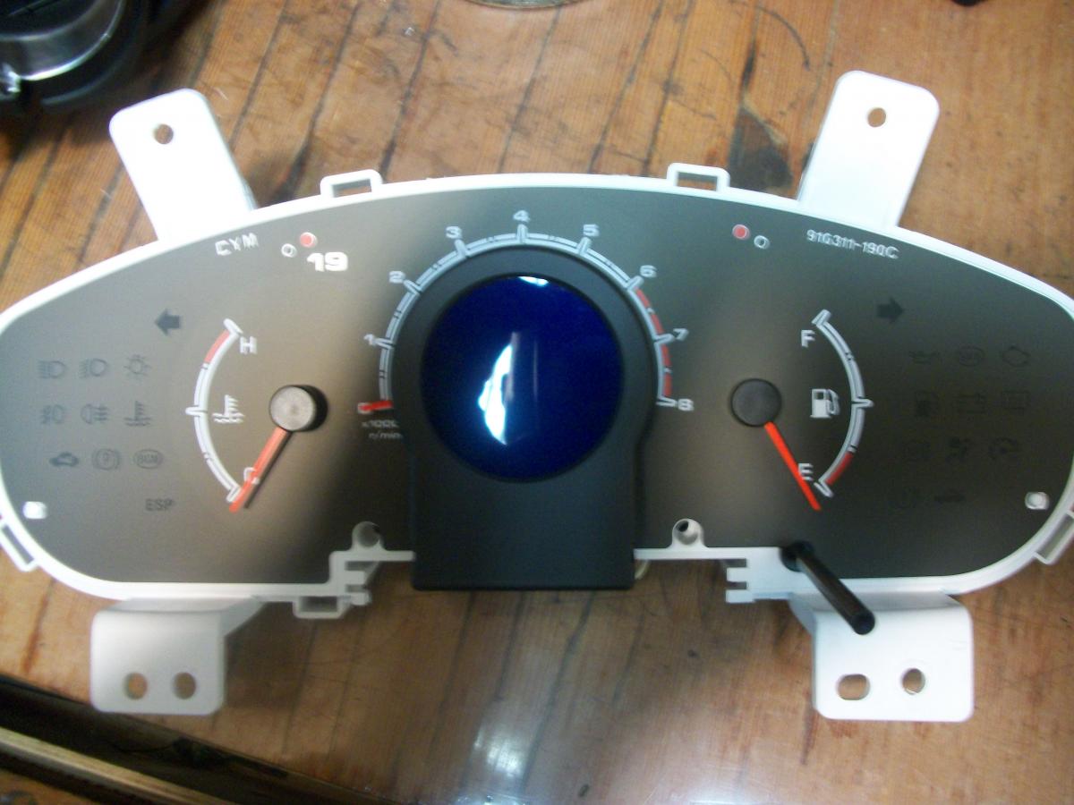

olegnik1996 Опубликовано 17 марта, 2015 Поделиться Опубликовано 17 марта, 2015 привет всем просится на смотку подскажите есть ли какие нюансы с этой панелью? стрелки надо дёргать? Ссылка на комментарий Поделиться на другие сайты Поделиться
Turop Опубликовано 17 марта, 2015 Поделиться Опубликовано 17 марта, 2015 Нет не надо, там 24 серия, алгоритм примитивный. Ссылка на комментарий Поделиться на другие сайты Поделиться
olegnik1996 Опубликовано 17 марта, 2015 Автор Поделиться Опубликовано 17 марта, 2015 Нет не надо, там 24 серия, алгоритм примитивный. спасибо огромное за подсказку Ссылка на комментарий Поделиться на другие сайты Поделиться

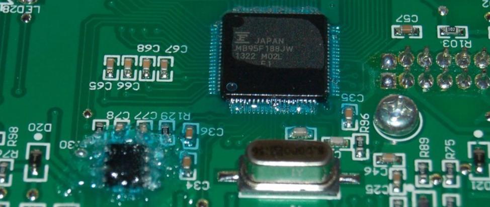

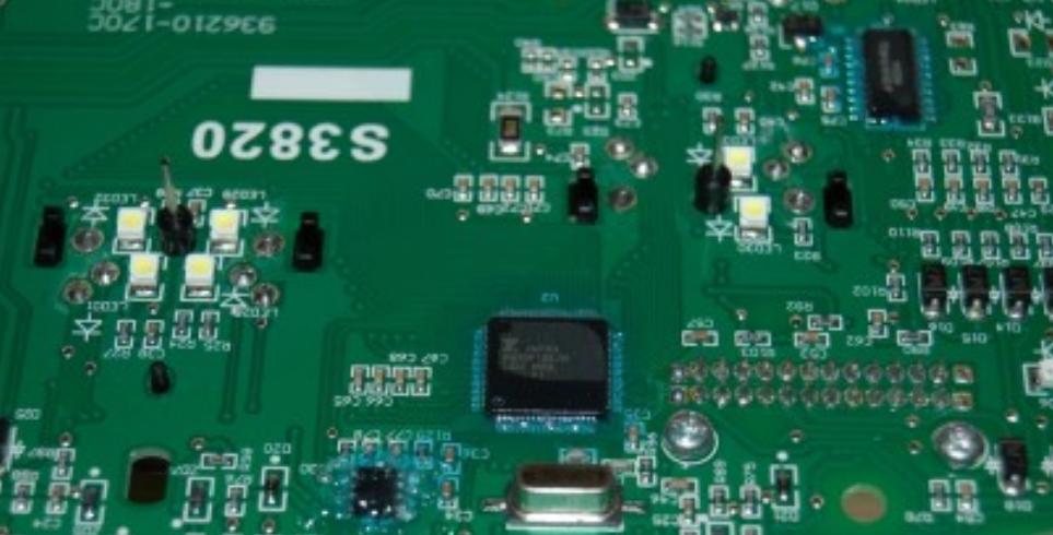

olegnik1996 Опубликовано 20 марта, 2015 Автор Поделиться Опубликовано 20 марта, 2015 (изменено) стрелки надо дёргать сейчас фото скину Изменено 20 марта, 2015 пользователем Slavik k Ссылка на комментарий Поделиться на другие сайты Поделиться
olegnik1996 Опубликовано 20 марта, 2015 Автор Поделиться Опубликовано 20 марта, 2015 стрелки надо дёргать сейчас фото скину стрелки снял,сидят крепковнутри 24lc02 пробег 10309км 24lc02 10309km-910311-190c.rar Ссылка на комментарий Поделиться на другие сайты Поделиться

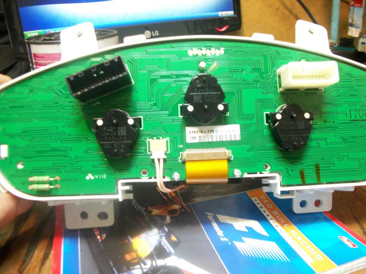

6508560170 Опубликовано 20 марта, 2015 Поделиться Опубликовано 20 марта, 2015 (изменено) Вот со стороны стрел,если кому интересно... Изменено 20 марта, 2015 пользователем 6508560170 Ссылка на комментарий Поделиться на другие сайты Поделиться
Sergeii Опубликовано 20 марта, 2015 Поделиться Опубликовано 20 марта, 2015 Вот со стороны стрел,если кому интересно... фото со спутника что ли? Ссылка на комментарий Поделиться на другие сайты Поделиться

6508560170 Опубликовано 20 марта, 2015 Поделиться Опубликовано 20 марта, 2015 фото со спутника что ли? Прощения просим... Ссылка на комментарий Поделиться на другие сайты Поделиться
Villainius Опубликовано 20 марта, 2015 Поделиться Опубликовано 20 марта, 2015 ого. мои фото уже по инету гуляют) по делу: 1) термоядрённый лак 2) оченно маркая накладка шкал (аля лачетти) Ссылка на комментарий Поделиться на другие сайты Поделиться
olegnik1996 Опубликовано 21 марта, 2015 Автор Поделиться Опубликовано 21 марта, 2015 ого. мои фото уже по инету гуляют) по делу: 1) термоядрённый лак 2) оченно маркая накладка шкал (аля лачетти) накладка маркая,осторожно с ней случайно задел накладку мокрой рукой осталось пятно,убрать не смог хорошо что оно закрылось верхней накладкой Ссылка на комментарий Поделиться на другие сайты Поделиться
