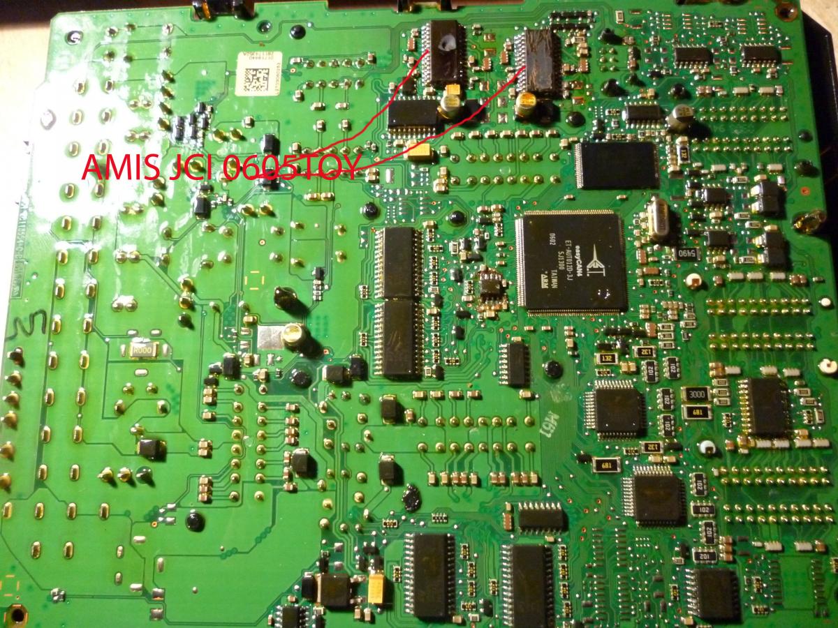

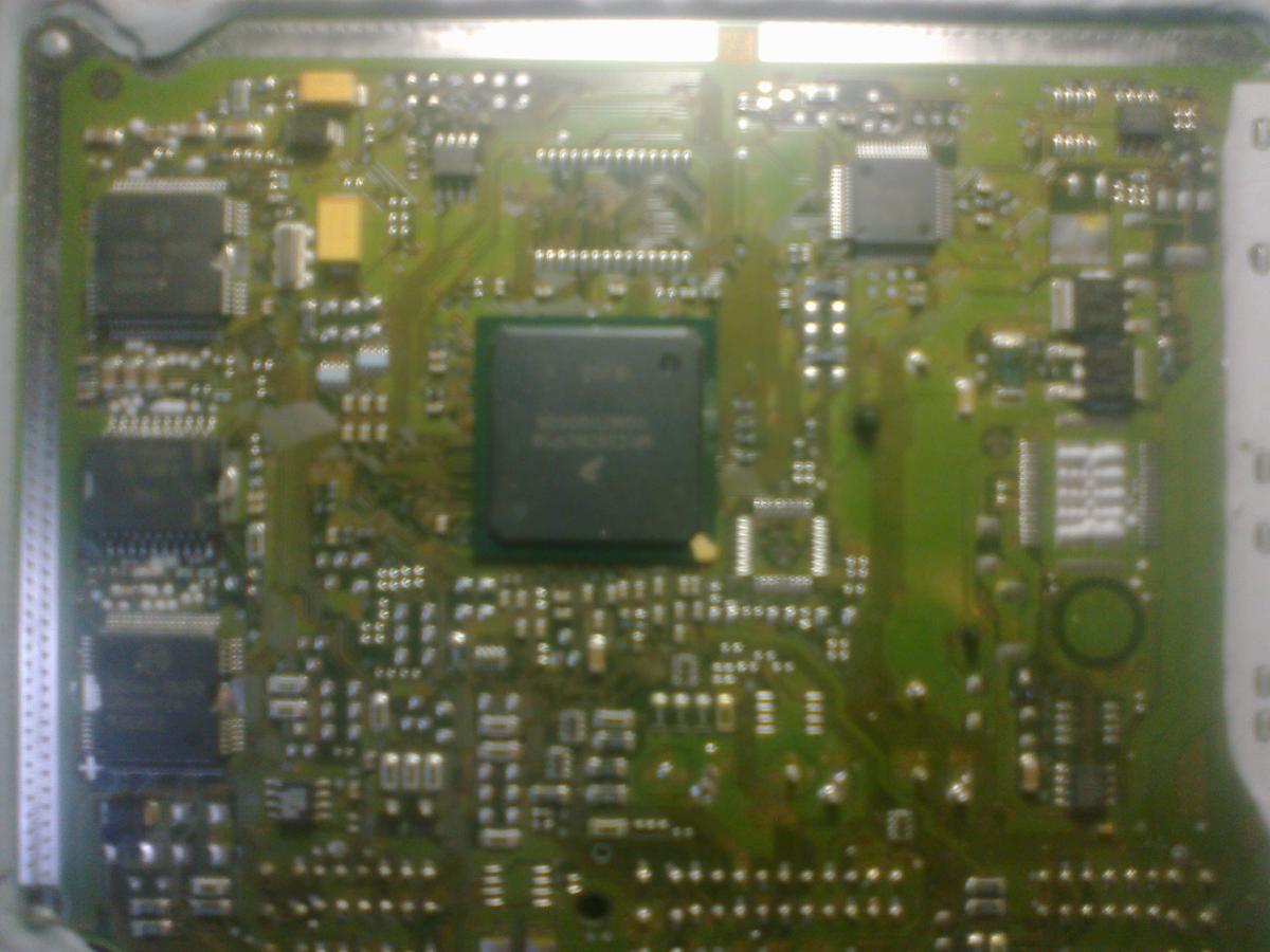

=Aleksandr= Опубликовано 17 марта, 2015 Поделиться Опубликовано 17 марта, 2015 ЭБУ двигателя и блок управления подвеской не выходит на связь,ошибка по CAN,все остальные блоки выходят на связь,CAN линию проверял,сопротивление 122 ом,снял осциллограмму,один специалист сказал неисправен ЭБУ,хотелось бы узнать какая микросхема отвечает за CAN. Ссылка на комментарий Поделиться на другие сайты Поделиться

s_h_e_f Опубликовано 17 марта, 2015 Поделиться Опубликовано 17 марта, 2015 черненькая, квадратная или прямоугольная Ссылка на комментарий Поделиться на другие сайты Поделиться
=Aleksandr= Опубликовано 17 марта, 2015 Автор Поделиться Опубликовано 17 марта, 2015 Специалисты подскажите,не эта ли микросхема отвечает за CAN. Ссылка на комментарий Поделиться на другие сайты Поделиться

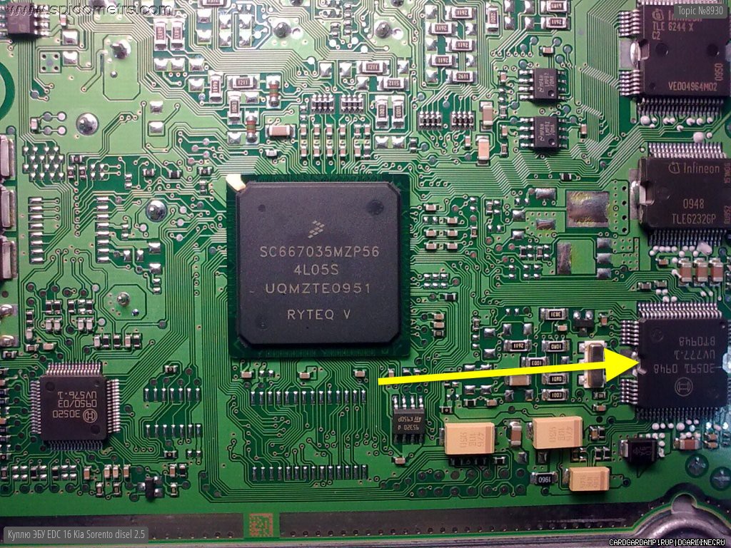

YUKKA Опубликовано 17 марта, 2015 Поделиться Опубликовано 17 марта, 2015 TJA 1040 есть там ? , если да , то вот она и есть кан , а если нету , то вот эта что на фотке , как раз туда где стрелкой показано , только чуть выше . Прозвони до разъёма , чё гадать. Ссылка на комментарий Поделиться на другие сайты Поделиться

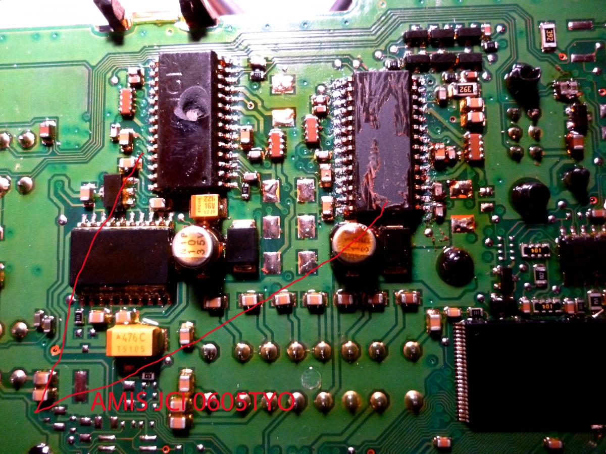

=Aleksandr= Опубликовано 20 марта, 2015 Автор Поделиться Опубликовано 20 марта, 2015 Блин вот чего -а ситроен видел только в кино ,реально в живую не доводилось это чудо конструкторской мысли лицезреть (слава Богу !) , ну да хрен с ним , суть-то в принципе одна , смотри для начала что мешает BSI нормально ожить , ну смысле кан разбудить , и так далее , наверное не выход напрямую питалово давать , он и сам это может сделать , скорее всего либо как всегда уже отгорело , либо закоротило , , - думаешь прикалываюсь ? - а вот проверь сам , не делай поспешных выводов ! Удачи Ты прав,но уже поздно,после нескольких удачных запусков все отказало,блок BSL который в салоне отключил все,даже зажигание перестало включаться,я его разобрал и там сгорела микросхема AMIS JCI 0605TYO,их там стоит две рядом друг с другом,я вместо сгоревшей поставил вторую,зажигание стало включаться,перестало работать освещение с переключателя,хотя с LEXIA все включается,ребята помогите с AMIS JCI 0605TYO может есть у кого,аналога не мог найти инфы нету. Ссылка на комментарий Поделиться на другие сайты Поделиться
dyrokol Опубликовано 20 марта, 2015 Поделиться Опубликовано 20 марта, 2015 фото посмотреть в хорошем качестве Ссылка на комментарий Поделиться на другие сайты Поделиться
=Aleksandr= Опубликовано 23 марта, 2015 Автор Поделиться Опубликовано 23 марта, 2015 Фото BSI Ссылка на комментарий Поделиться на другие сайты Поделиться
dyrokol Опубликовано 23 марта, 2015 Поделиться Опубликовано 23 марта, 2015 ни где не могу найти, я пасс Ссылка на комментарий Поделиться на другие сайты Поделиться
=Aleksandr= Опубликовано 4 апреля, 2015 Автор Поделиться Опубликовано 4 апреля, 2015 Проблема решилась заменой указанной выше микросхемы,даже центральный замок который не работал даже при исправной машине стал работать. Ссылка на комментарий Поделиться на другие сайты Поделиться
dyrokol Опубликовано 4 апреля, 2015 Поделиться Опубликовано 4 апреля, 2015 ну это понятно, а где микросхему нашёл? Ссылка на комментарий Поделиться на другие сайты Поделиться
