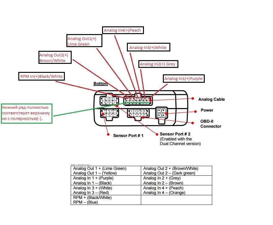

X-Side777 Опубликовано 17 апреля, 2016 Поделиться Опубликовано 17 апреля, 2016 Нет ли у кого распиновки аналогового разъема Lm 2, просто комплектация базовая в комплекте нет шнура. Ссылка на комментарий Поделиться на другие сайты Поделиться
Sniper-ok Опубликовано 22 апреля, 2017 Поделиться Опубликовано 22 апреля, 2017 В 17.04.2016 в 16:09, X-Side777 сказал: Нет ли у кого распиновки аналогового разъема Lm 2, просто комплектация базовая в комплекте нет шнура. На днях сделаю распиновку. Ссылка на комментарий Поделиться на другие сайты Поделиться
Sniper-ok Опубликовано 25 апреля, 2017 Поделиться Опубликовано 25 апреля, 2017 (изменено) Как и обещал распиновка. Изменено 25 апреля, 2017 пользователем Sniper-ok Ссылка на комментарий Поделиться на другие сайты Поделиться
