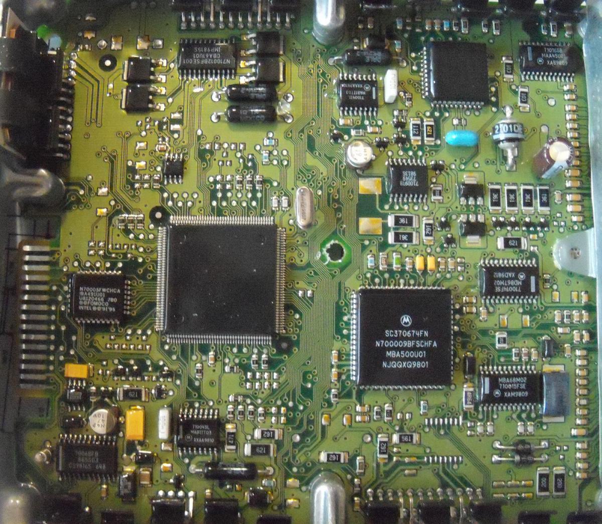

Фотку внутренностей мозгов EEC-V выложи.

Вот такое EEC-V внутри:

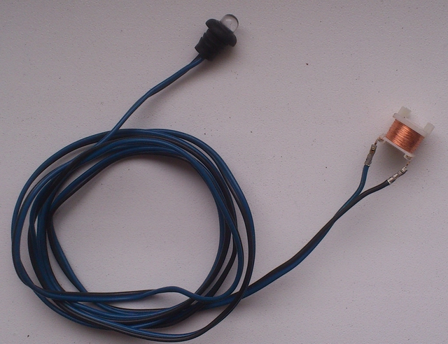

Проверял накачку на антенне с помощью тестера и обмотки обычного силового реле. Никаких рывков напряжения в обмотке (проверял тестером в 2х диапазонах 2в и 0.2в). Тестер уверенно показывал нули. При очередном включении зажигания ошибка осталась та же B1681.
Ненадо самодеятельности, - тестером не увидишь там ничего !
Если нет нормального детектора накачки , возьми катушку от любого автомобильного рэле и светодиод ( лучше красный ), простенько но зато показывает !

Проверил накачку со светодиодом - та же фигня, тобишь полное отсутствие таковой. Какие могут быть предприняты дальнейшие действия? Чето можно перешить в EEC-V (дабы убрать иммобилайзер) или мозги под замену?
