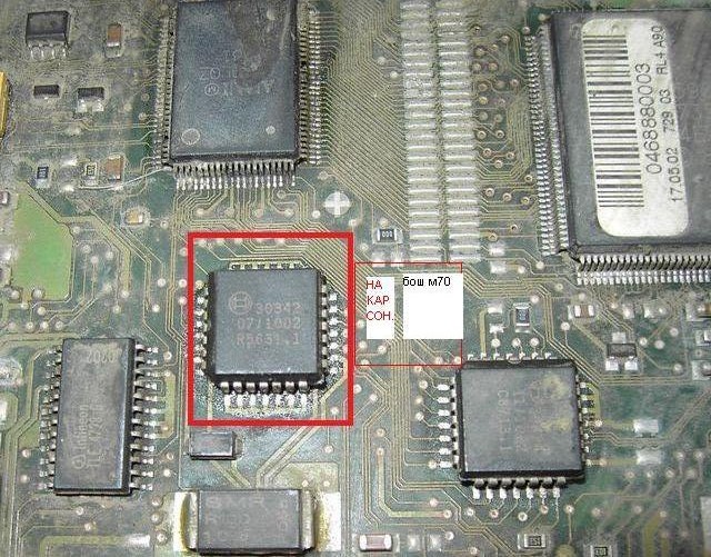

leonid52 Опубликовано 18 марта, 2015 Поделиться Опубликовано 18 марта, 2015 Приехала своим ходом вентилятор охлаждения работал,чек мигал.Подкючил диагностику куча ошибок управление форсунками,реле бензонососа,реле вентилятора,клапан обсорбера,короче все что управляется минусом ЭБУ все замкнуто на массу.Массы все почистил,позвонил проводку от разъема эбу до форсунок и не только даже прошивку другую забил -эфект нулевой.При отцепленном жгуте форсунок и включенном зажигании на управляющих проводах звонится 5,3 вольта питание 12,6. Завожу машину сразу включается вентилятор и начинает мигать чек.Издаётся мне ЭБУ приказало долго жить.Подскажите какой драйвер за это в ответе. Ссылка на комментарий Поделиться на другие сайты Поделиться
amir15 Опубликовано 18 марта, 2015 Поделиться Опубликовано 18 марта, 2015 Драйвер 30342 если это вам поможет. Ссылка на комментарий Поделиться на другие сайты Поделиться
leonid52 Опубликовано 18 марта, 2015 Автор Поделиться Опубликовано 18 марта, 2015 Драйвер 30342 если это вам поможет. Вобще-то поможет но их там два Ссылка на комментарий Поделиться на другие сайты Поделиться
amir15 Опубликовано 18 марта, 2015 Поделиться Опубликовано 18 марта, 2015 (изменено) Можно прозвонить, Изменено 18 марта, 2015 пользователем amir15 Ссылка на комментарий Поделиться на другие сайты Поделиться
leonid52 Опубликовано 18 марта, 2015 Автор Поделиться Опубликовано 18 марта, 2015 В бош 7.9.7 стоит 30424 случаем не аналог хотя насколь я знаю форсунками в 7.9.7 управляет 30578 0604 SG820.1 хотя могу и ошибаться Ссылка на комментарий Поделиться на другие сайты Поделиться
leonid52 Опубликовано 18 марта, 2015 Автор Поделиться Опубликовано 18 марта, 2015 Может у кого есть схема блока без схемы как-то напряжно прозванивать буду благодарен Ссылка на комментарий Поделиться на другие сайты Поделиться
aleks-ua Опубликовано 18 марта, 2015 Поделиться Опубликовано 18 марта, 2015 Вы блок открыли? Тема : Шеви Нива Бош7.0 а разговор о 7.9.7, у МР7 как правило дорожки горят. Ссылка на комментарий Поделиться на другие сайты Поделиться
dyrokol Опубликовано 18 марта, 2015 Поделиться Опубликовано 18 марта, 2015 Может у кого есть схема блока без схемы как-то напряжно прозванивать буду благодарен только прозванивать, это бош, схем нет Ссылка на комментарий Поделиться на другие сайты Поделиться
leonid52 Опубликовано 18 марта, 2015 Автор Поделиться Опубликовано 18 марта, 2015 Дорожки все целые а звонить без схемы......даже не знаю что на это сказать Ссылка на комментарий Поделиться на другие сайты Поделиться
